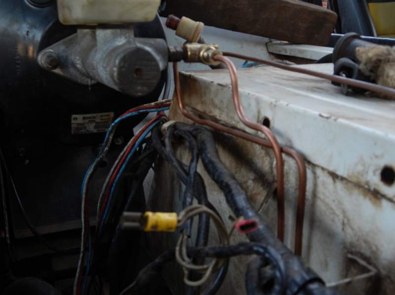

  • 17/03/2013, 01:32
    uxio69
    1 Anexo(s)
    D174 - Freios
    Oi Pessoal,
    Hj fui na oficina. Meca foi tentar colocar a caixa de marcha do carro de Zeca_CJ, deu um mal jeito na coluna, e ficou prostado o resto do dia.
    No Galego ele já começou a instalar os freios.
    Anexo 400973
  • 17/03/2013, 01:35
    uxio69
    1 Anexo(s)
    Instalando freio na roda dianteira direita
    Anexo 400974
  • 17/03/2013, 01:37
    uxio69
    1 Anexo(s)
    Instalado
    Anexo 400975
  • 17/03/2013, 01:39
    uxio69
    1 Anexo(s)
    Por baixo
    Anexo 400977
  • 17/03/2013, 01:42
    uxio69
    1 Anexo(s)
    Flexível preso
    Anexo 400978
