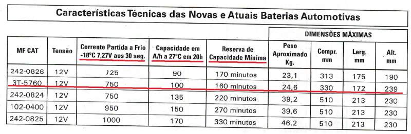

    Optima 900A/h mas quanto de potência de partida?
    A medição da corrente de partida (CA), tb chamada de Hot Cranking, ainda não está regulamentada, então cada fabricante informa um valor que não sabemos exatamente como foram obtidos. Como ainda não foram estipulados os procedimentos de medição, muitos fabricantes (Caterpillar e Optima incluídos) nem informam esse valor. No catálogo da Heliar consta o seguinte:
    Anexo 398291
    As baterias Optima são fabricadas nos EUA pela Johnson Controls, que no Brasil fabrica as baterias Heliar.
    Agora veja a informação da Caterpillar.
    Anexo 398289

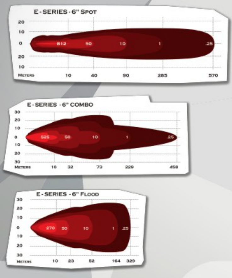

    Quantos leds cada farol?
    Nos meus 12x3W totalizando 36W ou 3A.
    Este modelo da foto é exatamente o que tenho.
    Não esqueça de colocar um led piloto no painel pra não deixar o led traseiro ligado sem querer.
    São faróis de 6" com 12 leds em cada farol. No catálogo da Rigid não tem a informação da potência de cada led, só informações sobre lumitância: 2370 lumens, 525lux a 10m, distância do feixe de luz de 458m e intensidade de 52.500cd.
    Esse valores são para o faróis de 6" da série E (Extreme), com ajuste de feixe combo. É possível adquirir esses faróis com feixe spot (milha) que concentra o feixe numa distância maior, flood (neblina) que concentra o feixe mais perto
    do carro, e combo que é um meio termo. Veja esse quadro pra entender melhor:
    Anexo 398360
    Veja que o feixe do farol SPOT tem largura constante de 10m, e fornece 10lux a 90m.
    O feixe do FLOOD tem largura de 25m a 164m, e fornece 10lux a 52m.
    Já o feixe de luz do COMBO tem largura de 20m a 73m e fornece 10luz a 73m

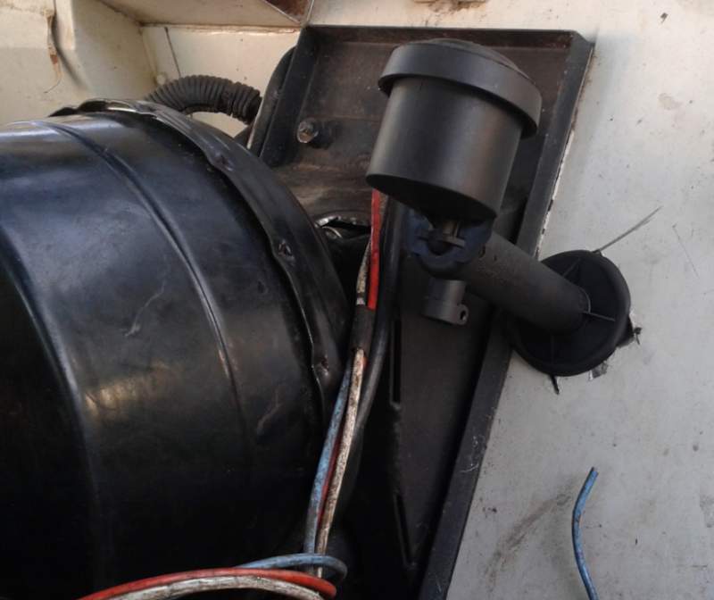

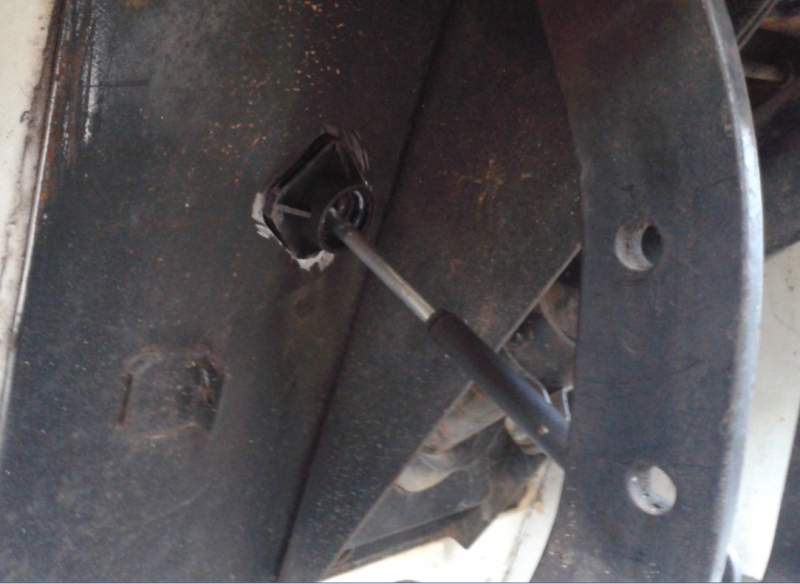

    D162 - Cilindro de embreagem no lugar
    Hoje fui no meca. Cilindro superior da embreagem no lugar.
    Anexo 398369
    Anexo 398370
    Chapista segue trabalhando. Meca já fala em botar o motor pra funcionar! :euforico:
