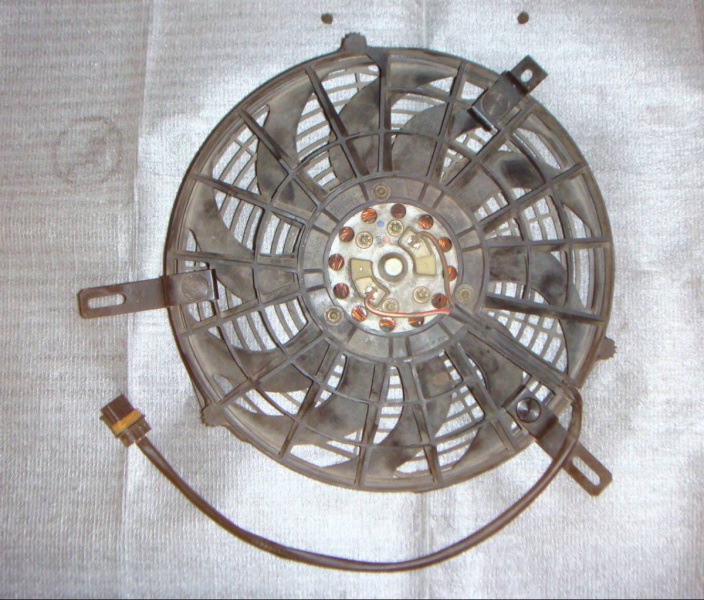

    Uxio69 acho que tb vou de 83/78 porém eu vou manter a helice original do motor não esta totalmente alinhada com o radiador mais já vai resfriar.. e se por acaso ela não der conta o cebolão aciona as outras 2 ventuinhas acopladas no radiador que tb é de S10 na verdade essas ventuinhas serão originais 1 eu já tenho que já veio com o conjunto mais vou conseguir colocar 2 uma do lado da outra agora preciso achar outra igual se alguém souber de alguma favor me d~e um toque obrigado!!
    a ventuinha é essa que na verdade vai na frente do radiador do ar condicionado que é bem fino o radiador para depois vir o de agua será que passa e refrigera o de agua? lembrando que usarei 2 mais a do motor.. e o intercooler ficara atras da grade na frente das ventuinhas .. algumas fotos para entender..
    Engesa Fase II - "GALEGO" - MWM 2.8 TD-ventuinha-eletyrica-s10.jpgEngesa Fase II - "GALEGO" - MWM 2.8 TD-gedc5684.jpgEngesa Fase II - "GALEGO" - MWM 2.8 TD-gedc5682.jpgEngesa Fase II - "GALEGO" - MWM 2.8 TD-gedc5687.jpgEngesa Fase II - "GALEGO" - MWM 2.8 TD-gedc5706.jpgEngesa Fase II - "GALEGO" - MWM 2.8 TD-gedc5707.jpg

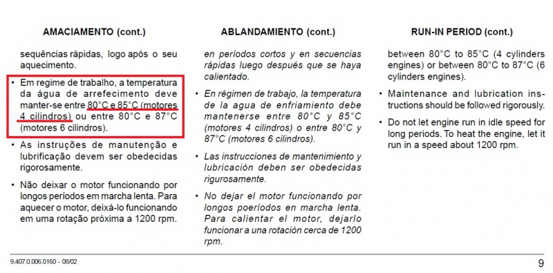

    Oi Guilherme, cebolão comprado. É esse mesmo 83/78!
    Citação Postado originalmente por guilhermeabreu Ver Post

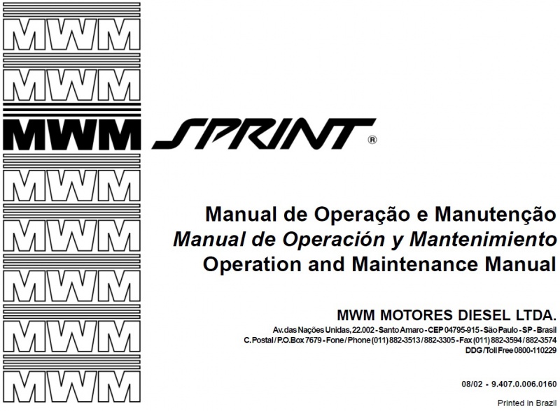

    Eu tenho o catálogo técnico do motor MWM 2.8 sprint e diz que a temperatura de serviço da água é entre 80 a 87ºC e do óleo é entre 106 a 115ºC .
    Essa é a temperatura do 4.2 (6 cilindros). No 2.8 a temperatura é entre 80 a 85ºC. Essa informação eu achei na página 9 do Manual de Operação e Manutenção MWM Sprint (08/02 - 9.407.0.006.0160), que segue abaixo anexado.
    Será que vc tem um manual diferente do meu?
    Como sabe no meu fiz o diabo para resfriar meu motor e consegui , como ele estava trabalhando com a temperatura entre 72 a 78ºC , eu retirei a hélice fix e recoloquei a original e o ENGESA voltou a trabalhar entre 80 a 87ºC , só que se eu passar dos 3.000rpm e pegar subidona ela chega aos 91ºC , comisto vou deixar assim mesmo e se passar dos 87ºC eu alivio o pé , NÃO QUERO PERDER O MOTOR POR SUPERAQUECIMENTO .
    Concluindo :
    O ENGESA tem péssima aerodinâmica então vc coloca o cebolão um pouco mais frio que ele DEVE FUNCIONAR ENTRE 80 A 87ºc , ainda mais que vc tem pneuzões , e mesmo assim vc tem que ir trocando de cebolão até chegar em um acordo do motor trabalhar na temperatura recomendada pelo fabricante , pois como modificamos o carro e este motor saiu de uma S-10 , NÃO PODEMOS SEGUIR TODOS OS DADOS E RECOMENDAÇÕES DO FABRICANTE , A ÚNICA COISA QUE DEVEMOS SEGUIR É A " TEMPERATURA DE SERVIÇO DA ÁGUA QUE TEM QUE FICAR ENTRE 80 A 87ºC " , então se para que a temperatura fique nestes valores , devemos ir trocando de cebolão até chegar em um que atenda bem .
    Concordo contigo. Respeitar a temperatura do motor é fundamentel. Bom saber que a hélice original resolveu seu problema. Tem parte no Galego no Coração Valente!

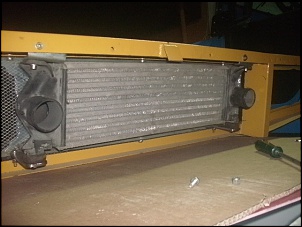

    Caramba, serão 3 ventoinhas?? Teu motor vai ficar geladinho! Ótimo lugar pra levar as cervas!
    Procure a ventoinha que falta numa sucata. Tenho garimpado algumas peças para o Galego e sempre tem essas ventoinhas por lá.
    Tb pensei em colocar o intercooler ali, mas ficou muito apertado com o condensador do ar cond. Vai ficar em cima do motor, e hj comprei numa sucata um scoop do Sportage pra colocar no capô.

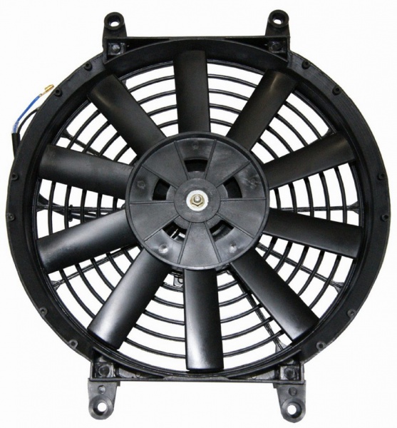

    Hj fui comprar alguns materiais que o eletricista me pediu.
    E o meca, além do scoop que citei acima, tab pediu uma ventoinha pequena estreita. Achei essa aí, por R$ 80. É 100% original xingling. Quando o meca viu, disse: Perfeita!
