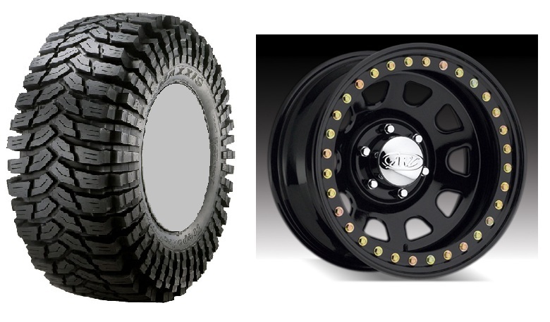

    Estou revendo rodas e pneus. Pensei em colocar Creppy 38x13 R15 com rodas us wheels 15x10 daytona. As rodas achei um amigo vendendo, mas os pneus tá flórida de achar. Ninguém tem. Já liguei pra umas cinco revendas e nada de pneu. Parece que creepy R15 só em março.
    Por isso tô pensando em mudar pra Trepador Competition 37x12,5 R17 com rodas
    us wheels 17x9 daytona com beadlock. Estou encontrando esse pneu com mais facilidade. E com rodas 17, no futuro o Galego já estará "quase" pronto pra calcar 40. O que vcs acham?

    Vai de 17 + trepador ..
    Amanha tu vai de 17 + 40 trepador =D
    Se bem que pra por os 40 vc vai precisar de eixos.. e a furação é diferente.. entãoo..

    Pois é, acho que vai ser mesmo o Trepador Competition. Tá flórida achar Creepy 38x13 R15!
