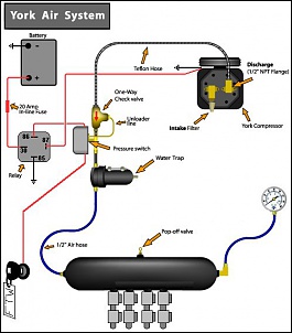

    Grande Dino, parabéns pela aquisição e desculpa pela demora na postagem prometida... a vida tá uma correria por aqui... vide a hora da postagem.... aqui segue em anexo o esquema do OBA ( on board air) que fiz....
    Abração e manda notícias...
    Miniaturas de Anexos Miniaturas de Anexos Engesa Fase II - "GALEGO" - MWM 2.8 TD-oba-esquema.jpg

    Valeu pelo esquema. Tenho que avaliar o que vou fazer pois o ar cond da S10 veio no pacote, e tá batendo aquela tentação de botar o Galego pra gelar!
    Talvez nem precise mais andar com caixa térmica!

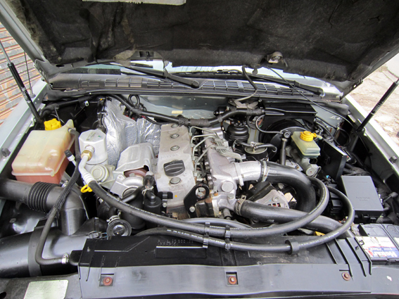

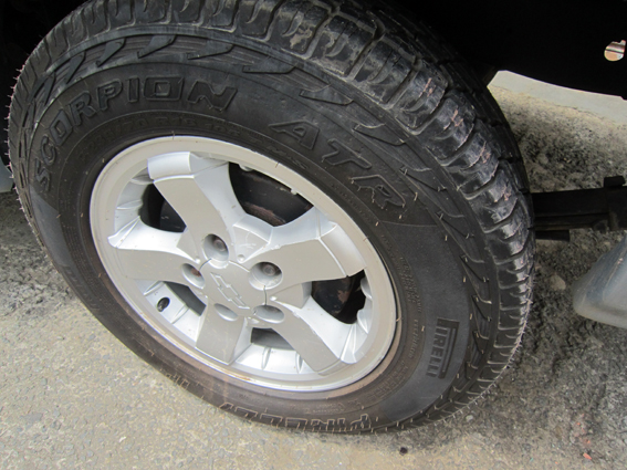

    Hj fomos tirar o motor e demais componentes. Quando vi a S10 "doadora", chegou a dar pena. O carro está em estado de novo, com apenas 16.854 km rodados. Foi a leilão por débitos de IPVA. Vejam nas fotos abaixo que os pneus de tão novos ainda estão com os "pelinhos".
    Dei muita sorte em achar esse carro.
