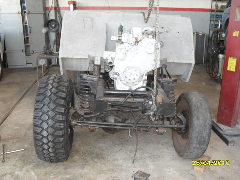

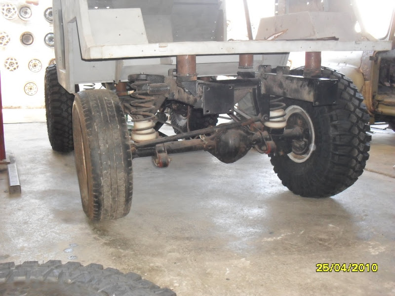

    Novidades surgindo!
    Molas, calços e semi-eixos dianteiros já chegaram.
    As rodas, pneus, freios a disco e semi-eixo traseiro já estão encomendados.
    As molas, calços e amortecedores 1113 já foram instalados.
    E sabem o que aconteceu? O Galego ficou alto demais. Até o farol tá 1,40m.
    Na primeira foto coloquei uma cadeira embaixo do carro, pra servir de referência.

    Esta FEIO BAGARAY , acho que até já te falei mas não me lembro mais o qto que vc colocou de calço na carroceria , , foi 14cm ??? Não me lembro , mas se foi achei que foi muito, mas primeiro vc deve experimentar colocar os pneus primeiro antes de abaixar se for o caso , MAS QUE ESTA ESQUIZITO , ÍSTO ESTA .

    Citação Postado originalmente por guilhermeabreu Ver Post
    ... MAS QUE ESTA ESQUIZITO , ÍSTO ESTA ....
    Isso pq vc ainda nao conheceu Uxio pessoalmente!!
    O carro ta a cara do dono!!

    Relaxe Guilherme!
    Sei que está muito esquisito. Mas é culpa dos pneus atuais, que são "pequenos".
    Quando os pneus novos chegarem, com certeza vai ficar bem melhor. É só aguardar mais um pouquinho!
    E sua dica de usar a caixa de direção da S-10 com o radiador do Omega foi precisa! Valeu mesmo!

    Hummmmmmmm....
    Está parecendo o meu quando estava montando, mais tem solução para essa esquisitice!!!!
    Vai ficar bom heim!!

    É KIM
    Com estas fotos , não precisa mais de palavras , RETIRO O QUE DISSE .
    UXIO
    Fico feliz por ter ficado satisfeito com a dica da CAIXA DA S-10 + RADIADOR DO ÔMEGA .
    FORTE ABRAÇO A TODOS .
