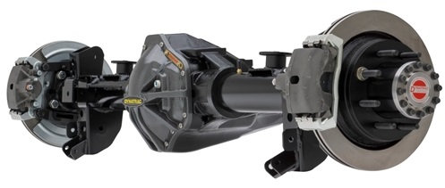

    Rapá,
    Esse Dynatrac Pro Rock 80 é fodástico total!

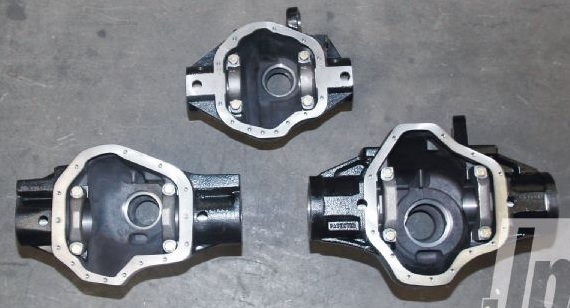

    Olha só as diferenças entre Pro Rock 44, Pro Rock 60 e Pro Rock 80.
    Diferencial -
    Acima D44, esquerda D60, direita D80.

    Como sonhar não custa nada, se comprarmos uns 4 conjuntos de Pro Rock (D60 dianteiro + D80 traseiro), será que conseguimos descontão?
