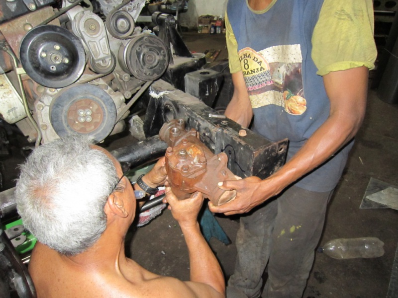

    A caixa tem só 3 pontos de fixação no chassi. Veja o meu post #809 (http://www.4x4brasil.com.br/forum/frota-4x4-brasil/93716-engesa-fase-ii-galego-mwm-2-8-td-68.html#post1864357)
    É pra fazer outro suporte por baixo? Tem foto?
    Valeu! :concordo:

    Postado originalmente por uxio69 Ver Post
    Oi Gabriel,
    Conversei com o meca. Ele disse que teve que montar daquela forma pq o compressor impediu fazer como seria o original.
    Mas como o seu tb tem o compressor, aí fiquei curioso.
    Veja essa foto de quando a caixa foi instalada. Repare na marcação das furação feita no chassi e o compressor logo acima.
    Anexo 410089
    Vou aguardar suas fotos pra discutir melhor com o meca.
    Abs,
    Uxío
    UXIO
    No meu tenho compressor do ar e a caixa da direção como falei o ROGERIO colocou ela enviesada , vc esta vendo a mão esquerda do rapaz de camisa azul e mangas amarelas ? no meu este rabo da bomba esta mais para fora do chassi , como se a mão dele andasse para fora do chassi , ficando a caixa em ângulo com o chassi , daí a barra que sai da caixa vai direto na barra que sai do volante passando pela parede corta fogo ficando a cruzetinha comum ângulo bem menor do que esta no seu .
    Eu não teria coragem de andar com o seu carro com uma angulação nas barras como esta pelas fotos acima , e sugiro a vc não andar com ele assim , o risco de acidente será muito grande de as cruzetinhas travarem o volante .

    Uxio, atenta pro que está falando a galera. Não é querendo bagunçar sua cabeça ou atrasar ainda mais sua reforma mas é que tá feio de ver. Parece muito perigoso mesmo (falamos de perigo). Seu meca não se preocupa nada com essas coisas. Preste atenção no que foi feito no cardan traseiro. Aconselho colocar uma corrente atravessada embaixo do cardan ou prende-lo de alguma forma caso as cruzetas não aguentem e ele fique pendurado. Senão pode travar no chão e causar um caidente ou no mínimo um prejuízo grande.
    Já na barra de direção eu estou com o Guilherme: Não use. Se der certo é bom, se der errado você pode sofrer um acidente e mudar o rumo de muitas coisas. Não aumente os riscos que já corremos. Desculpe, não é querendo azarar mas, pelo contrario, é uma preocupação com um colega. Pense muito nisso.
