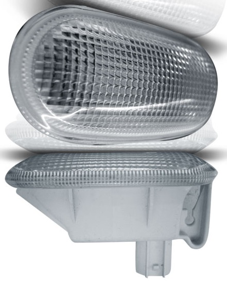

    Tava pesquisando que lanterna lateral (pisca) comprar pro Galego.
    As originais do Engesa quebram com facilidade, principalmente nas trilhas que tem galhos.
    Pra evitar isso, queria uma que pudesse ficar toda embutida no paralama, como a do TR4 ou Golf.
    Anexo 485159
    Porém o corpo dessa lanterna é muito grande. Quando a lama e pedras batesse ali, quebraria com facilidade.
    E ainda teria que fazer um recorte no paralama na medida dessa lanterna.
    Procurando um pouco mais, achei essa lanterna de led, flexível, e que é presa com fita dupla-face, dispensando cortar o paralama. Vende no ML. Pode prender no paralama ou no retrovisor, e serve em qualquer carro. :cool:
    Anexo 485161
