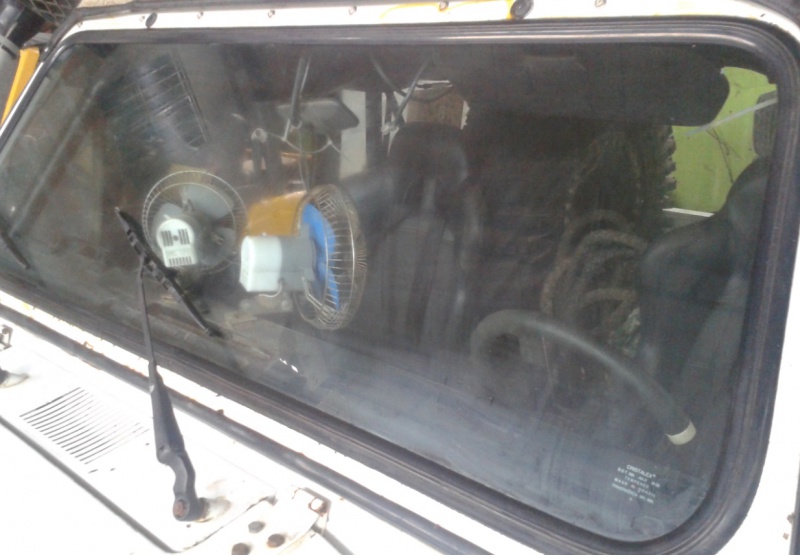

    48h depois o Galego já estava com novo pára-brisa.
    Um amigo daqui de Salvador tinha um pára-brisa extra de reserva.

    O pára-brisa é original, marca Cristalex.
    Como é temperado, vou colocar um película de segurança, pra evitar, em caso de acidente futuro, que estilhaçe novamente em cima de mim.

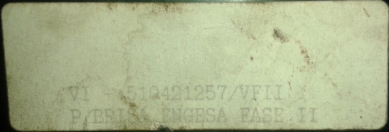

    Etiqueta original do vidro.
    VI - 510421257/VFII
    P/BRISA ENGESA FASE II

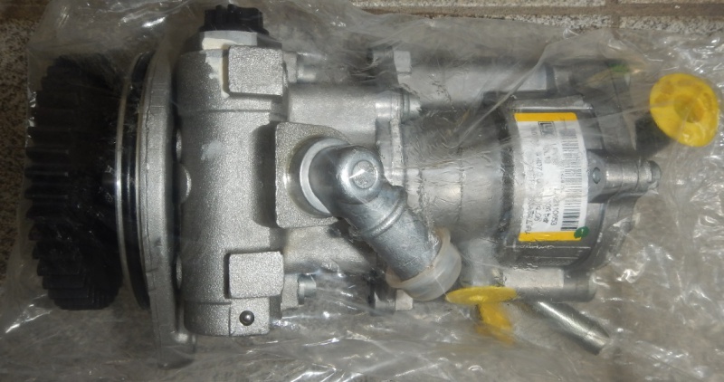

    Alguns problemas mecânicos:
    1 - Como tinha muita erosão, abusei do bloqueio. Bloqueio e DH não se toleram muito. Força demais o conjunto, ainda mais com apenas 5l de pressão nos pneus. Resultado: Bomba da DH começou a roncar forte.
    2 - No final da trilha, embreagem começou a deslizar. Só fiquei com 1ª e 2ª marcha funcionando meia-boca e as demais deslizando.
    Problema da bomba da DH resolvido. Comprei outra bomba nova, da marca LUK.

    O código LUK da bomba da direção hidráulica é LH2110653.
    O código MWM é 9.407.0.053.011.4.06.
