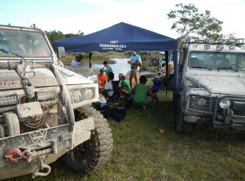

    Sábado rolou a trilha Duboné, em comemoração ao aniversário de CJ.
    Trilha tranquila, poucas dificuldades e ao final um churrasquinho na beira rio. :brinde:
    Anexo 482275

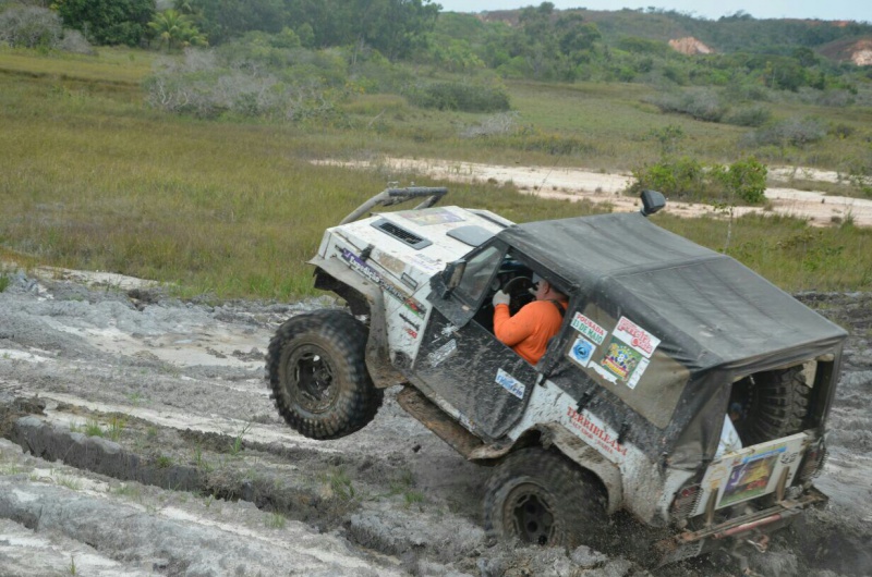

    No pantanal o Galego aprendeu a mergulhar.
    Agora o Galego quer voar. Falta pouco!
    :mrgreen:
    Anexo 482274
