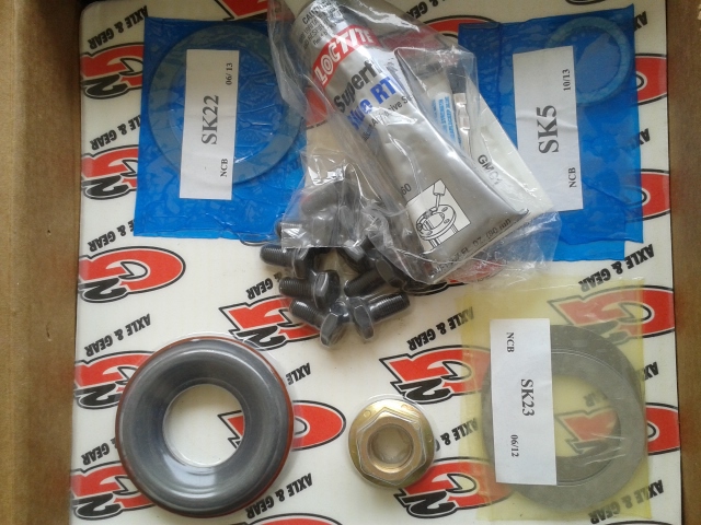

  • 23/09/2014, 01:18
    uxio69
    1 Anexo(s)
    Esse é o kit maior, vem com todos os rolamentos, parafusos, calços, selante, e marcador.
    Anexo 478246

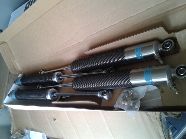

  • 23/09/2014, 01:24
    uxio69
    1 Anexo(s)
    Chegaram também os amortecedores Bilstein.
    Anexo 478248

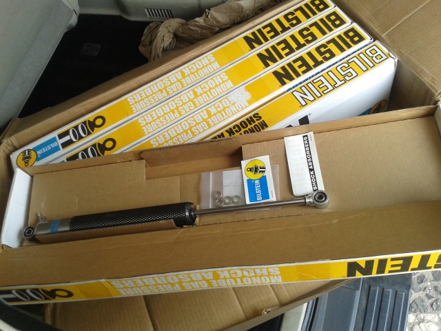

  • 23/09/2014, 01:25
    uxio69
    1 Anexo(s)
    A referência é essa:
    Anexo 478249
  • 23/09/2014, 01:27
    uxio69
    1 Anexo(s)
    Foda que a caixa de cada amortecedor é tão grande, que cabem os quatro em uma só caixa! :freaking:
    Anexo 478250

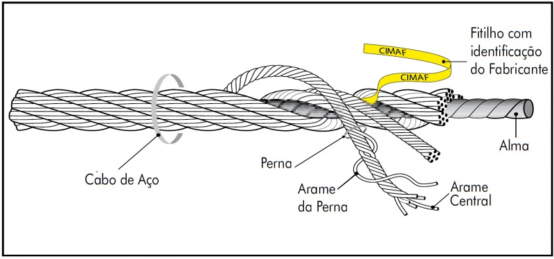

    Cabo de aço
    Como comentei 2 posts acima, decidi trocar os cabos de aço dos dois guinchos. Preferi continuar com cabo de aço, pois o custo do cabo sintético é muito maior, e os cuidados na utilização e conservação são bem mais minuciosos.
    O cabo do guincho dianteiro veio com 30m de cabo 5/16, e o traseiro com 25m de cabo 3/8.
    Como estava em dúvida sobre qual cabo comprar, pesquisei um pouco na net e descobri algumas informações interessantes, que aqui compartilho com vcs.
    O cabo de aço é composto de alma, pernas e arames.
    Anexo 481069
    O conjunto de arames trançados em torno de um arame central forma uma perna.
    Alma é a parte central do cabo. As pernas são enroladas em torno da alma e assim formam o cabo.
    Um cabo 6x19, significa que tem 6 pernas e cada perna tem 19 arames.
    Um cabo 9x37, significa que tem 9 pernas e cada perna tem 37 arames.
    Além disso, existem mais algumas variáveis:

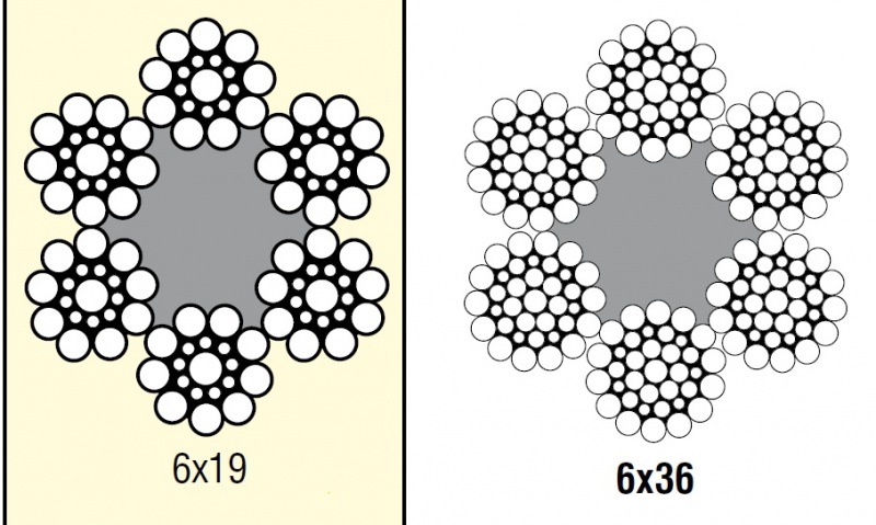

    3) Quantidade de pernas e arames - Quanto maior a quantidade de arames, mas flexível é o cabo. Assim um cabo 6x36 é mais fléxivel que um cabo 6x19, porém o custo sobe muito. O metro do cabo de aço galvanizado, alma de fibra, 6x19 custa em torno de R$ 7,40, enquanto que o metro do mesmo cabo 6x36 custa R$ 17,50.
    Anexo 481071

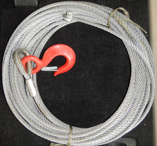

    Por isso preferi comprar dois cabos e aço galvanizado, alma de fibra, 6x19, ambos com 25m, com gancho de 2ton, sapatilha e presilha. Cada cabo custou R$ 213.
    A sapatilha é uma proteção que vai por dentro da volta onde fica o gancho, pra evitar que o gancho danifique o cabo quando esticado. A presilha serve pra prender a volta do gancho.
    Seguem fotos.
  • 21/10/2014, 01:37
    uxio69
    1 Anexo(s)
    25m de cabo de aço galvanizado 3/8, 6x19, com gancho 2ton, sapatilha e presilha
    Anexo 481073
