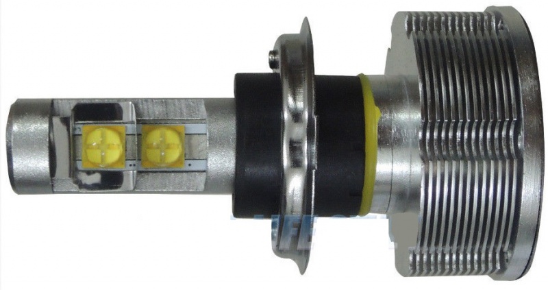

    Tripod,
    Pensei em fazer isso tbm, mas não sei se ficaria eficaz, caso a mangueira ficasse muito comprida.
    Como o farol é da marca Orgus. Liguei pra lá e falei com o Engenheiro Bruno.
    Ele disse que o suspiro não pode ser vedado, pois impediria a troca de calor, e assim o farol condensaria por dentro. Foi o que aconteceu comigo.
    Ele disse que pode instalar uma extensão desse tubo usando uma mangueira um pouco maior, mas não muito extensa. Ele tbm disse que existe uma espécie de membrana que eu poderia instalar, que deixa passar somente o ar e impede a passagem da água.
    Como vou usar lâmpada H4 de led, talvez o calor dentro do farol seja menor, mas não muito, pq cada lâmpada é de 30W e 3.000lm.
    Anexo 484174
    Vou estudar melhor o que fazer e posto aqui.

    Então, é complicado mesmo, heheheh! A ideia era usa essas peças aqui.
    http://i00.i.aliimg.com/img/pb/393/2...237393_808.jpg
    Antes eu tava :semideia, mas vc me deu uma idéia! :pensativo:
