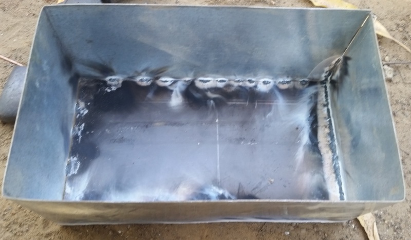

    Compartimento da nova bateria.

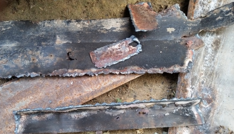

    Lateral do Galego com vários pontos de ferrugem. Foi tudo substituído.
    O que saiu:

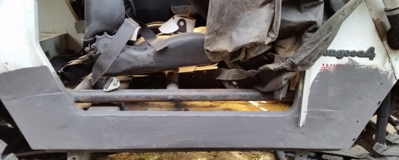

    Tá ficando zero km!

    Tudo feito com chapa 18 de aço galvanizado.

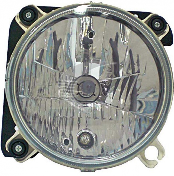

    Agora comprei o farol do caminhão VW Dellivery, pois foi o único que achei nas mesmas dimensões do anterior que permite o uso da lâmpada H4 (luz alta e baixa0, e com lente de policarbonato. Marca Orgus, modelo FW-149.
