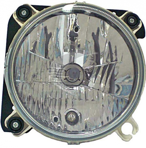

    Valeu Vítor. Fui lá hj. Como o Galego tá naquela posição meio inclinada, fazer o teste ali não achei ideal. Assim que o Galego ficar pronto, puxo pro local onde tá teu carro, e fazemos os testes.
    Hj fui lá na Oficina. Bandeira tá caprichando.
    Vi que o farol baixo do teu carro é o mesmo que tinha do Galego, que é do caminhão Ford Cargo.
    Pequeno e eficiente.

    Esses faróis novos são de qual carro?
    Agora coloquei o do caminhão VW Dellivery, pois foi o único que achei nas mesmas dimensões do anterior que permite o uso da lâmpada H4 (luz alta e baixa, e com lente de policarbonato. Marca Orgus, modelo FW-149.

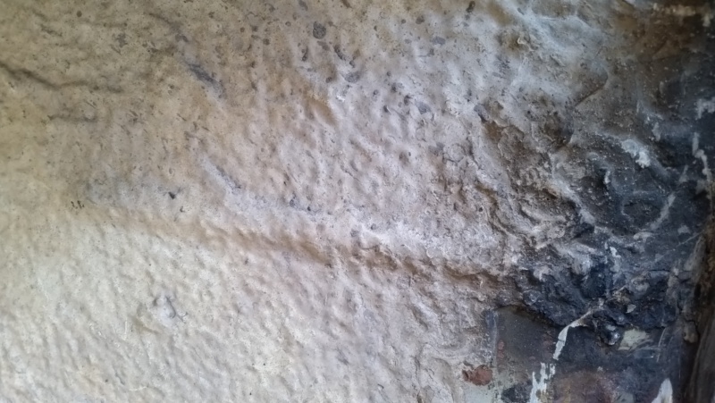

    Pessoal preciso da ajuda de vcs, para duas situações.
    1ª) Galego fazendo serviço de chaparia. Ao tirar o painel dianteiro, o chapista percebeu que existe uma espécie de "pintura emborrachada" nas caixas de rodas, lastro, paralamas, etc. Ele não sabe que material é, mas ele percebeu que onde foi aplicado a chaparia estava intacta, sem pontos de ferrugens. ele acha que talvaez seja original do veículo.
    Vejam a foto abaixo. Algúem sabe que material é esse?

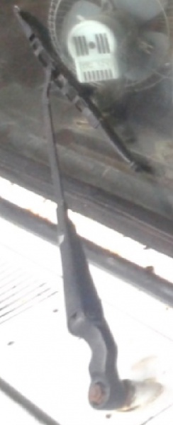

    2a) Todo o conjunto do limpador do parabrisa do Galego é o original do Engesa, e preciso subsituí-lo. Está funcionando corretamente, porém, por ser muito antigo, ocorre o seguinte:
    - a velocidade mais rápida é muito lenta pra limpar o parabrisa em caso de chuva forte ou lama excessiva;
    - não cobre perfeitamente a área do parabrisa na frente do motorista
    - preciso substituir as palhetas e não acho nenhuma similar.
    Lembrando que o Galego é fase 2 (limpador na parte inferior do parabrisa), gostaria de saber:
    - Alguém já adaptou um novo conjunto de limpadores, colocando motor, braços e palhetas de outro carro. Se sim, de qual carro? Alguma dica, sugestão, pitaco, etc.?
    - Alguém já inverteu os limpadores de um fase 2, colocado-os na parte superior do parabrisa, igual ao fase 1? Se sim, vale a pena?
    Agradeço pela ajuda!

    Estava com o mesmo problema na Camper que usa o motor Arno do Opala (igual a esse da foto).
    Um auto-elétrico da minha cidade fez a adaptação de um motor (completo com engrenagens) do VW Fox, utilizando o mesmo conjunto de braços e palhetas da Camper. A fixação é muito parecida (3 parafusos).

    Uxiu uso o meu motor do lado interno do carro, inclusive troquei recentemente o meu motor, e depois tive que trocar por outro por ser incompatível com a elétrica do carro, resumindo, tenho um motor novo la parado, ele do lado de dentro liberou espeço para a bateria, mas mesmo do lado de fora acredito que o motor que tem la ira te servir, quanto as hastes é melhor manter a original e apenas fazer a manutenção.

    Citação Postado originalmente por Walter da Camper Ver Post
    Não quero mais nada do limpador do Engesa, por várias razões: Dificuldade de achar palheta pra comprar, braços já estão no limite da porca que prende, motor é muito lerdo.
    Quando preciso tirar os braços, perco muito tempo pra conseguir apertar de volta, pq o fio da rosca dos mancais já tá no limite do limite. Falta quase nada pro braço se soltar de vez.
    Quero tirar tudo que era do Engesa (motor, braços, palhetas, engrenagens, etc.) e montar um sistema completo todo novo, de um carro atual, pra não ter dificuldade de encontrar as palhetas e peças de reposição.

    Meu problema maior é que o mancal já tá sem rosca e o braço tá quase se soltando. Achas as palhetas tb é difícil.
