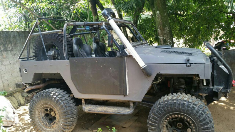

    Pretendo levar o Galego pro Arena Off Road. Hj saiu do chapista e foi pro eletricista.
    Curioso que ontem tava comentando com amigos sobre qual cor pintar o Galego. Dentre as cores sugeridas, uma delas foi o cinza escuro.
    E olhem o que eu vi quando fui buscar o Galego.
    Engesa Fase II - "GALEGO" - MWM 2.8 TD-63061b2f147ce7b319ab18ff2cf63a775c5e0f6b701f182c9e2ce8edc9dd56e7.jpg
    Não foi pintado. É só o prime. Mas ficou legal nessa cor.
    Gostaram?

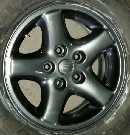

    Valeu Elias!
    Tava quase decidido a pintar o Galego de preto fosco. Até a tinta já tenho. Mas esse tom de cinza me surpreendeu. Gostei muito!
    Um amigo me mandou uma sugestão de outro tom cinza que ele usou pra pintar ar jantes da xeroca dele. Tb achei bem legal.
    Vou ouvir os duendes pra saber a opinião deles.

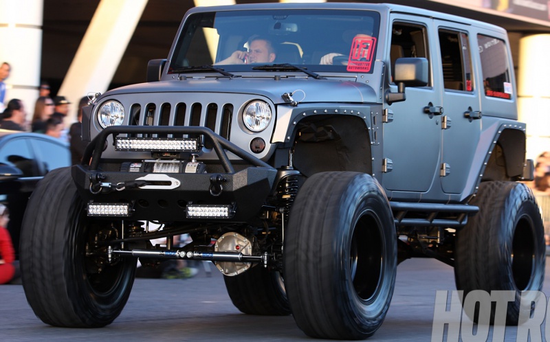

    Que vai ser fosco, não tenho dúvida. Como disse antes, tava decicido pelo preto, estilo Caveirão do BOPE.
    Gostei muito do preto fosco desse Wrangler, com uma granulação diferente.

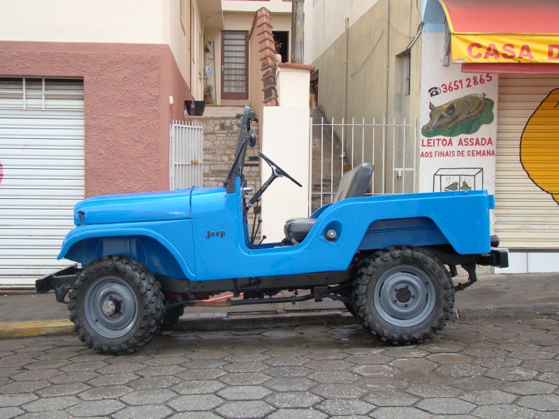

    Outra cor que também gostei, foi o azul do Engesa de Nivaldo. Achei lindão!
    Engesa Fase II - "GALEGO" - MWM 2.8 TD-401406-engesa-fase-ii-galego-mwm-2-8-td-400252d1352747824-engesa-fase-ii-galego-mwm-2-8-td-azul.jpg

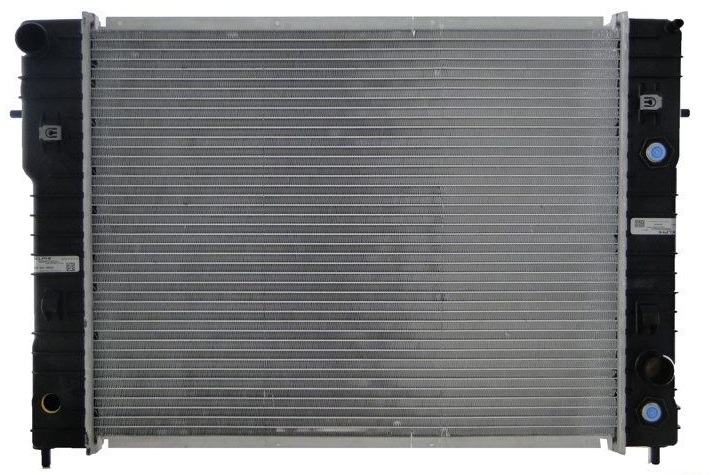

    Bateu uma idéia meio doida, e queria saber a opinião de vocês. Seguinte:
    Já danifiquei uma bomba hidráulica original MWM.
    Os pneus 37" + bloqueios + falta de resfriamento do óleo da direção hidráulica, contribuiram pra isso. Comprei outra da LUK. E como essa bomba é bem cara, quero evitar danificá-la.
    O radiador do Galego é o mesmo do Chevrolet Omega, até 98, com ar cond e transmissão automática. O código Chevrolet é 52466036. Esse que tenho é o da Delphi, código P160026.
    Estão vendo essas duas tampas plásticas redondas na direita? São as aberturas do compartimento de resfriamento do óleo da transmissão automática.
    No manual do Omega consta que o óleo da transmissão automática e também o óleo da direção hidráulica é o mesmo - Dexron 2.
    No Galego uso o óleo Dexron 3 na direção hidráulica e também nas caixas de marcha e de redução.

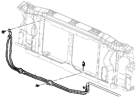

    O motor do Galego veio de uma S-10, e na S-10 existe um tubo de resfriamento do óleo da direção hidráulica (fica preso na frente do radiador), porém esse tubo não foi instalado no Galego.
    Esse tubo é específico pra S-10 e moldado nas dimensões do radiador e do compartimento do motor da S-10. Devido ao tamanho e formato, não acredito que seja possível instalá-lo no Galego.
    Minha dúvida é:
    1) Visando resfriar o óleo da direção hidráulica do Galego, posso aproveitar esse
    compartimento de resfriamento do óleo da transmissão automática do radiador do Galego pra resfriar o óleo da direção hidráulica?
    2) Se sim, que conexão devo usar? Lembrando que o Galego é pra trilhas pesadas e pra ter mais robustez quanto a danos nas trilhas, uso mangueira de borracha ou tubo metálico? Os originais do Omega são metálicos.
    O óleo sairia da caixa de direção, entraria no radiador pra resfriar e voltaria mais frio pra bomba da direção hidráulica. Por uma análise simples, acho que dá pra fazer isso.
    O que vcs acham?

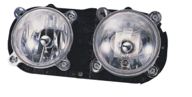

    Tirei o FD-191 do Galego, pq na preparação pro Pantanal foram vedados os suspiros, e assim impediu a troca de calor, e o farol condensou.
    O FD-191 é o do caminhão Ford Cargo. Ele cabe no Engesa, mas precisa adaptar o suporte. Não é simplesmente tirar o antigo e colocar o FD-191. Precisa que o chapista refaça a fixação do suporte do farol. É fácil de fazer.
    O diâmetro é próximo do original. Vai caber tranquilo.
    Mas tem um grande porém. Esse farol é vendido em pares de 2 blocos óticos, sendo que um é o da luz alta e o outro é o da luz baixa (lâmpada H7). Não tem como vc adaptar só um farol, pq não existe lâmpada de luz alta e baixa com encaixe H7.
    Engesa Fase II - "GALEGO" - MWM 2.8 TD-407276d1369630885-engesa-fase-ii-galego-mwm-2-8-td-orgus-fd-191.jpg
    No Galego eu tinha adaptado um projetor de Xenon e não usei lâmpada H7.
    Engesa Fase II - "GALEGO" - MWM 2.8 TD-428508-engesa-fase-ii-galego-mwm-2-8-td-mutacao-320.jpg
    A única lâmpada de luz alta e baixa é a H4, que não encaixa nesse farol.
    A solução é o farol FW-149, que é do caminhão VW Delivery, e usa lâmpada H4. É um pouco maior que o FD-191, mas encaixa no Engesa.
