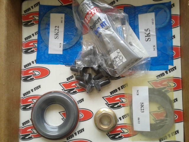

    Esse é o kit maior, vem com todos os rolamentos, parafusos, calços, selante, e marcador.

    Esse é o kit menor. Só vem com os calços, selante e marcador.

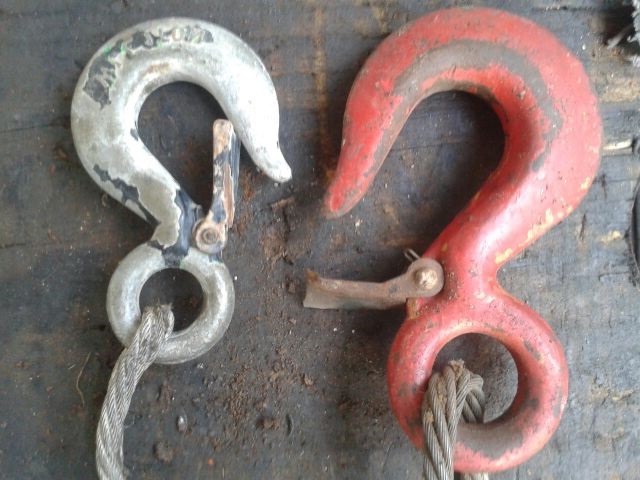

    Muitas vezes criticamos os produtos de origem chinesa (eu inclusive), mas reconheço que não podemos generalizar.
    O guincho traseiro do Galego é original xingling. É de 12.000 libras e custou em torno de R$ 1.600.
    Já usei de forma contínua esse guincho pra tirar 4 carros seguidos, e o guincho não deu nenhum problema, não fumaçou, não esquentou. Funcionou muito bem. E acreditem, tenho mais confiança nele que no nacional que está na dianteira.
    Precisei trocar o cabo dos 2 guinchos.
    Vejam os cabos e gancho do guincho nacional e do xingling.
    O nacional (esquerda) veio com cabo 5/16 e o chinês (direita) veio com 3/8.

    O nacional (esquerda) veio com gancho de 1 ton e o chinês (direita) com gancho de 2 ton.

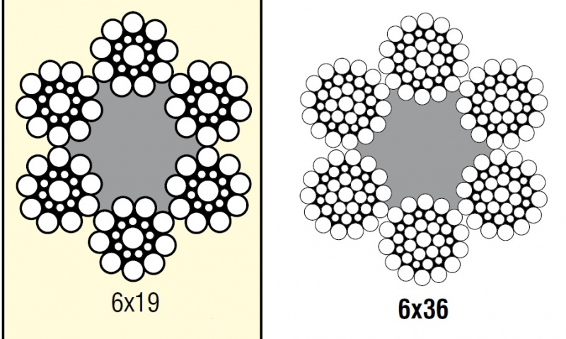

    Cabo de aço
    Como comentei 2 posts acima, decidi trocar os cabos de aço dos dois guinchos. Preferi continuar com cabo de aço, pois o custo do cabo sintético é muito maior, e os cuidados na utilização e conservação são bem mais minuciosos.
    O cabo do guincho dianteiro veio com 30m de cabo 5/16, e o traseiro com 25m de cabo 3/8.
    Como estava em dúvida sobre qual cabo comprar, pesquisei um pouco na net e descobri algumas informações interessantes, que aqui compartilho com vcs.
    O cabo de aço é composto de alma, pernas e arames.
    O conjunto de arames trançados em torno de um arame central forma uma perna.
    Alma é a parte central do cabo. As pernas são enroladas em torno da alma e assim formam o cabo.
    Um cabo 6x19, significa que tem 6 pernas e cada perna tem 19 arames.
    Um cabo 9x37, significa que tem 9 pernas e cada perna tem 37 arames.
    Além disso, existem mais algumas variáveis:
    1) Tipo do Aço - Galvazinado ou polido - Vá de galvanizado, também chamado de zincado, pq está preparado para o contato com água, lama, etc., e assim é mais protegido contra corrosão. Cabos de aço polido, possuem uma faixa amarela para melhor identificar.
    2) Alma - aço ou fibra - Para usar no guincho, vá de alma de fibra. Alma de aço torna o cabo mais resistente, porém mais rígido também. Alma de fibra deixa o cabo mais flexível, facilitanto enrolar no tambor do guincho.
    3) Quantidade de pernas e arames - Quanto maior a quantidade de arames, mas flexível é o cabo. Assim um cabo 6x36 é mais fléxivel que um cabo 6x19, porém o custo sobe muito. O metro do cabo de aço galvanizado, alma de fibra, 6x19 custa em torno de R$ 7,40, enquanto que o metro do mesmo cabo 6x36 custa R$ 17,50.
    Por isso preferi comprar dois cabos e aço galvanizado, alma de fibra, 6x19, ambos com 25m, com gancho de 2ton, sapatilha e presilha. Cada cabo custou R$ 213.
    A sapatilha é uma proteção que vai por dentro da volta onde fica o gancho, pra evitar que o gancho danifique o cabo quando esticado. A presilha serve pra prender a volta do gancho.
    Seguem fotos.
