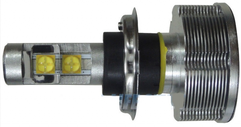

    Como o farol é da marca Orgus. Liguei pra lá e falei com o Engenheiro Bruno.
    Ele disse que o suspiro não pode ser vedado, pois impediria a troca de calor, e assim o farol condensaria por dentro. Foi o que aconteceu comigo.
    Ele disse que pode instalar uma extensão desse tubo usando uma mangueira um pouco maior, mas não muito extensa. Ele tbm disse que existe uma espécie de membrana que eu poderia instalar, que deixa passar somente o ar e impede a passagem da água.
    Como vou usar lâmpada H4 de led, talvez o calor dentro do farol seja menor, mas não muito, pq cada lâmpada é de 30W e 3.000lm.
    Vou estudar melhor o que fazer e posto aqui.

    Pensei em fazer isso tbm, mas não sei se ficaria eficaz, caso a mangueira ficasse muito comprida.
    Então, é complicado mesmo, heheheh! A ideia era usa essas peças aqui.
