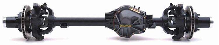

    E um Dinatrac Prorock 60 é só sonho de consumo. Lá nos EUA custam em torno de US$ 6.500!

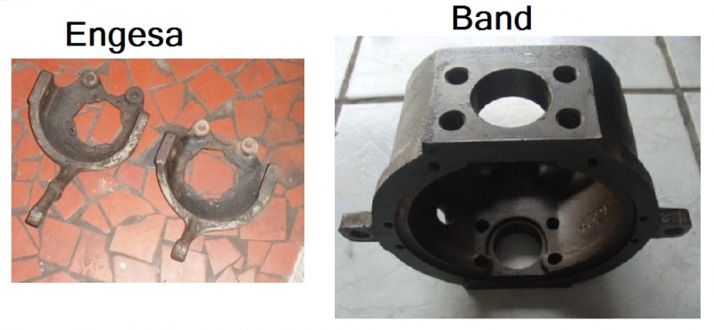

    Por enquanto as opções são colocar somente o cubo e manga da Band, ou se adiciono tb os munhões da Band.
    Pesquisando rapidamente, parece que os munhões da Band são em aço, ao invés de ferro fundido como no Engesa. Além disso é fechado, e protege bem mais contra lama, pedras, etc., já que o do Engesa é aberto.

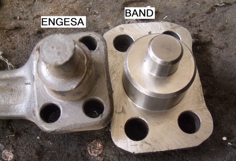

    Outro fator que me chamou atenção, foi o pino mestre. O da Band parece ser bem mais robusto que o do Engesa.

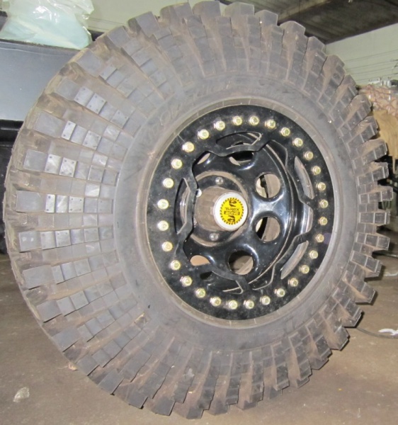

    E o que mais tá me agradando nessa possível mudança pra usar o conjunto da Band, é que a Ensimec tb tem o T-Rex SHD pro eixo dianteiro da Band, com mangas e cubos bem reforçados.
    O eixo traseiro do Galego já tem esse kit SHD da Ensimec.

    Se optar pelo munhão da Band, Lembre-se de avisar a Ensimec que seu eixo não é de Band.
    O que isso quer dizer CJ?
    Que dizer que o tamanho do Semi-eixo pode ser diferente.
    Nunca medi os semi-eixos de band vs engesa, mas tenho 99% de certeza que eles são diferentes.
    Se a Ensimec já tiver o projeto desse semi-eixo pra eixo hibrido, ótimo. Caso contrario você terá que desenvolver junto com eles.
    Se esse for o caso, fique tranquilo que te ajudo. Já fiz isso anteriormente com o Nei e Guilherme.

    Uxio , o munhão do engesa é de aço fundido igual da Band , o da Band é mais reforçado com certeza pq é fechado ...
    Os eixos do engesa não são frageis , eles foram desenvolvidos pra pneus 31" , os Wranglers , Marruas e Trollers perdem a garantia se usarem pneus maiores que 31" ...
    Eixos de Band não vão te dar garantia tb , vejo muitas picapes Bandeirantes com eixo diant. quebrado nas viagens qie faço , e estavam usando pneus originais , acho que esse kit da Ensimec seria mesmo a diferença .

    E só optar pelo kit da band com semi-eixos da F-75/rural.

    Têm um fabrica no Brasil que fez munhão em aço, não e aço 100% de aço e cerca de 70%. Eu já ví carcaça do eixo dianteiro empenada e no pé da bola com trinco, mas band e para ralar mesmo carregando peso, em jipe curto ou jipe fechado eu nunca ví problema no eixo dianteiro, mas cada caso e um caso.
    No munhão do engesa apesar da robustez o "fusivel" e o pino mestre.

    pense nos eixos da f250.. Dana 60.. Vc vai gastar bem mais.. Porém vai gastar uma única vez.. Veja meu caso.. Na época o dana 44 com jogardes era o eixo.. Já gastei muito em cima para ainda ter medo... Próximo purgasse com certeza será os dana60.. Não adianta.. A verdade é essa..
    agora conversa com a rota e veja o que eles usam nos carros deles.. Visto que ao eixos híbridos e ele usam em trilha pesada.. Então...
    e se é para gastar.. Gaste logo de uma única vez!

    Os pontos negativos do Dana 60 são o peso, a largura, altura da bola pro chão e os preços - dos eixos e das peças.
    Usando pneu 37 será que vale a pena?
    Aqui temos algumas trilhas apertadas, com muitas cancelas. Se com a largura do D44 e roda com -44" de offset já é complicado, imagina com D60.
    Pensando bem.. Dino partindo pra D60 vai rolar uma queima de estoque de Roda, pneus, bloqueio... tudo pra D44. Opa, já me parece uma boa ideia esse lance de D60 no galego!!!
    rsrsrs
    Falando serio agora, acho que ainda dá pra melhorar muito a resistência do D44 antes de partir pra uma mudança dessas. Além disso Dino ainda está aprendendo a dirigir o carro dele... a trocar marchas no tempo certo, dosar o pé etc... Até isso acontecer vamos ver muitas situações interessantes aqui no tópico!
    Sem contar que D60 não é atestado de indestrutibilidade.
    Opa Danilo, não sabia!
    Sendo assim, ótimo. Eles tem a peça em linha de montagem.
    Obrigado pela info!

    Eu aprendi a fazer muitas coisas que não fizessem os d44 quebrar.. e todas não superaram o medo de quebrar.. isso é um puta SACO!
    Sem contar com o gasto de upgrades... e mais upgrades.. e a porra ainda quebra.. e olhe que as trilhas aqui são areia e lama.. nem erosão enfrento..
    Quanto a peças.. usar o d60 com pneus 37.. por enquanto sim.. offset -44mm.. acredito que não.. junta tudo vende e taca os 40" logo pronto! tudo melhor kkkkkk
    Sem contar que eles aguentam abuso e muito abuso... imagina se der uns upgrades.. vualá... da pra fazer uns borrachão sem medo de ser feliz kkkkkk
    Com meus eixos dana44 eu só aprendi uma coisinha.. NÃO AGUENTAM! infelizmente.. pelo menos os meus 46kfmg do motor..
