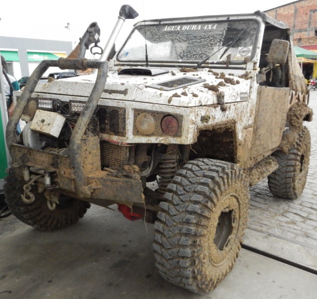

    Fim da Trilha, parada no posto pra só lavar o parabrisa.

    Tá meio sujinho né?

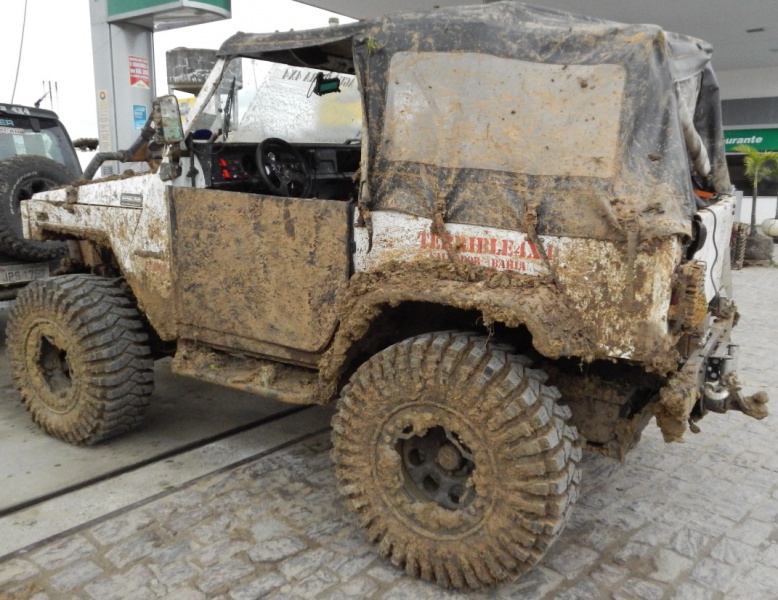

    Dá pra ver que a capota danificou um pouco.

    Um pouco nada! Tá toda troncha!
    Pelo menos os protetores das lanternas mostraram-se eficientes!
    E aí, o que acharam para o primeiro tombamento do Galego?

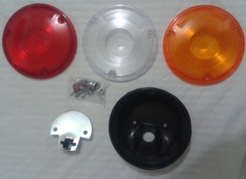

    Chegaram as lanternas dianteiras da AF LANTERNAS, com lentes na cor vermelha, transparente e amarela.

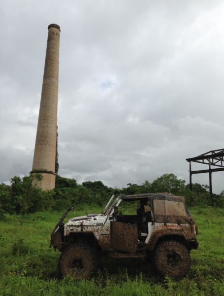

    Obrigado pela atenção. Que bom que gostou das fotos. Segue uma foto que recebi ontem e que achei bem legal. Essa chaminé ao fundo é da antiga Usina Aliança.
