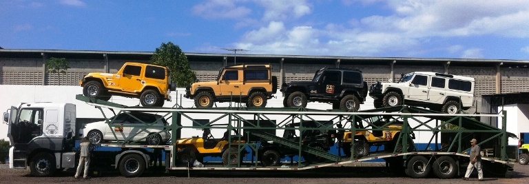

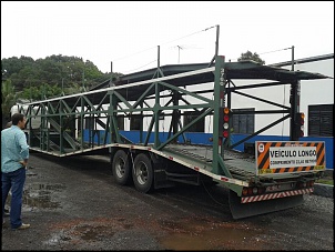

    Coincidentemente BSF é a placa da cegonha que eu e Dino temos em sociedade com mais uns amigos!
    Boca de Se Fuder!
    Segunda foto foi da cegonha carregada prestes a viajar pra Brusque - Fenajeep!
