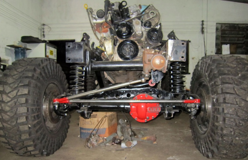

    Citação Postado originalmente por Roger Nunes Ver Post
    As fotos!!
    Anexo 412200
    Roger,
    Obrigadão pelas fotos!
    Quando vi essa foto acima reparei logo numa diferença.
    O compressor de Guilherme é o SANDEN 5h14 e o meu é o DELPHI CS20020, que é maior que o de Guilherme.
    Talvez por isso vc teve um pouco mais de espaço pra trabalhar, pois no meu carro o compressor está bem perto do chassi, quase colado com a chapa lateral. Veja essa foto:
    Essa foto é sem a caixa de direção que foi montada logo abaixo do compressor e dor radiador.
    Talvez a posição do motor de Guilherme esteja diferente do meu e te permitiu esse espaço pra passar o varão da direção. Meu motor tá assim:
    Meu meca quis baixar o conjunto o máximo possível pra ter um bom centro de gravidade. Inclusive ele queria fazer um recorte no chassi pra encaixar o compressor. Não corcordei pois não sou muito favorável a mexer no chassi.
    Obrigado pela ajuda!
    Abs,
    Uxío

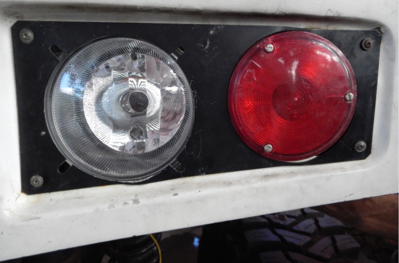

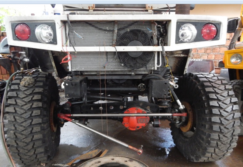

    Sábado sai puto da oficina. Meca de enrolação enão fez quase nada.
    Faróis do caminhão Ford Cargo no lugar

    Detalhe do farol

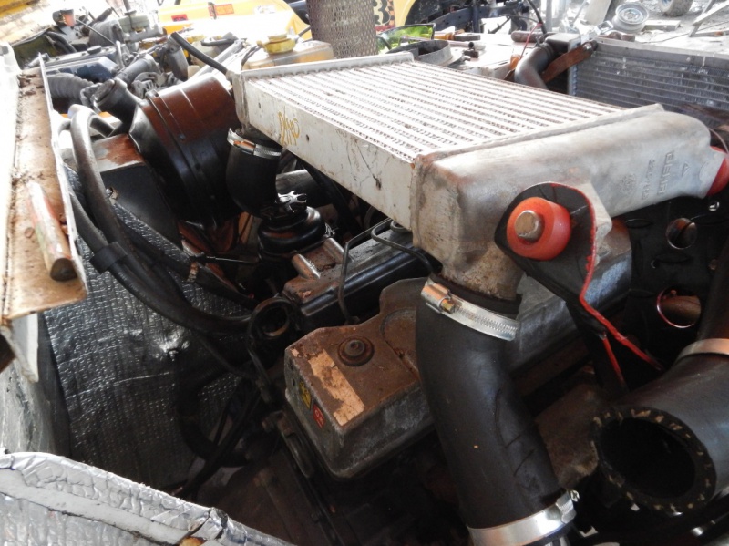

    Intercooler no lugar

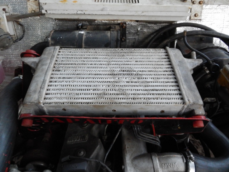

    Intercooler por trás

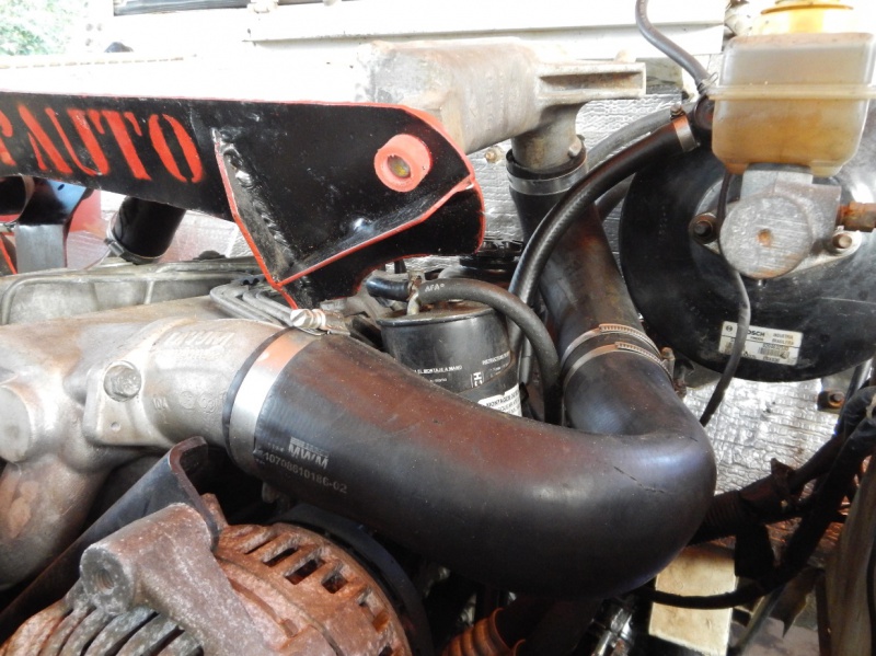

    Essas mangueiras de borracha deram trabalho pra achar!

    Com o filtro

    Uxio,
    O farol é de acrilico? onde comprou?

    Uxio,
    Cavesão,
    Procure umas 4 ou 5 páginas atrás que vc acha essa informação, ok?
    Calma que é gozação. Veja aí o post # 1126 - http://www.4x4brasil.com.br/forum/frota-4x4-brasil/93716-engesa-fase-ii-galego-mwm-2-8-td-94.html#post1913144
    Esses faróis são de policarbonato, marca ORGUS, modelo
    FD-191, para o caminhão Ford Cargo. Cuidado que o modelo FD-121 é o mesmo do FD-191 porém com lente de vidro.
