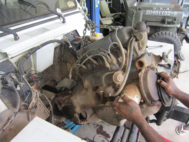

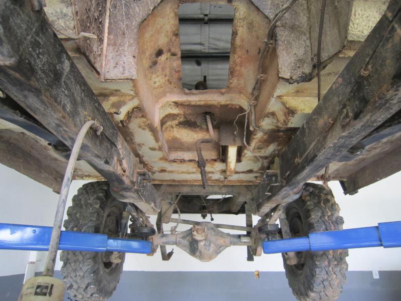

    Cheguei da oficina. Hj é feriado em Salvador (Dia de Nª Srª da Conceição - Padroeira da Cidade), e foi só meio turno hoje.
    Motor e câmbio do opala já estão fora do Galego, e também o tanque pra fazer limpeza geral.
    Anexo 324148
    Anexo 324149
    Porém, olhando com calma o Galego por baixo, percebemos a necessidade de corrigir a chaparia em alguns pontos, pois a corrosão estava grande.
    Amanhã mesmo o chapista vai lá pra começar o serviço.
