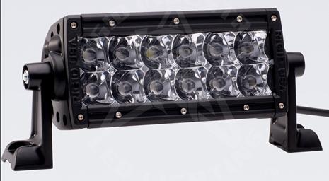

    Esta semana comprei 2 faróis de led de 6" para colocar em cada lado do para-choque. A marca é Rigid, da série E. Como eles todas as trilhas noturnas passarão a "diurnas". :cool:
    Anexo 325820

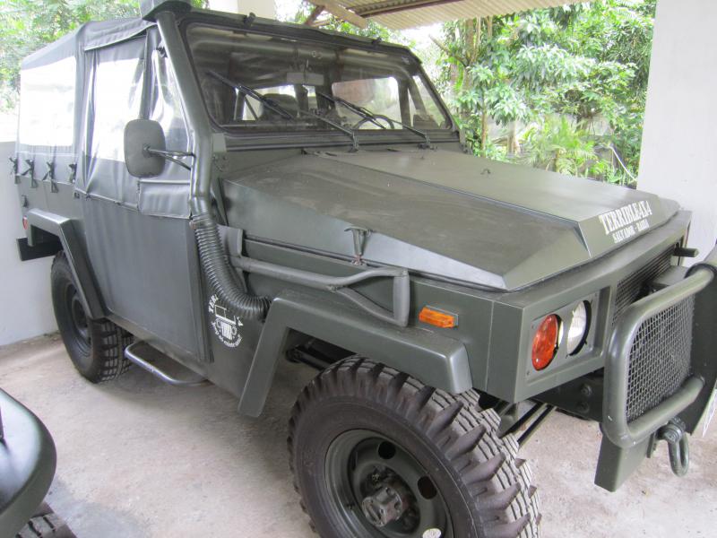

    Hoje fui ver o Galego. Mutação em andamento. Motor MWM 2.8 já começou a ir pro local dele. Alguns ajustes para os coxins, hélice do radiador, etc. E vamo que vamo!
    O meca detectou uma certa dificuldade de alinhar a caixa com o dif traseiro. Ele ainda vai estudar melhor para que o cardã não fique desalinhado. Alguma sugestão?
    Anexo 325821
    Anexo 325822
    Anexo 325824
    Anexo 325820
    Anexo 325821
    Anexo 325822
    Anexo 325824
    AMIGO UXIO
    Esta hélice é original ?????? No meu veio com uma de 9 pás , mas este motor é mais novo pode ser que aumentaram o nº de pás .
    Esta ficando show .

    Uxio, parabéns pela viatura!!! Estive na "gringolandia", durante as férias de julho e trouxe na bagagem um farol deste. Ainda não instalei, mas fiz um teste e o bicho ilumina mmuuuiiitto, cuidado para não cegar os desavisados que encontrar pela frente. O grande lance deles, é que consomem pouca energia, são blindados e super leves, por ter caixa em alumínio, mas são bem $$$algado$$$.

    Esta hélice é original ?????? No meu veio com uma de 9 pás , mas este motor é mais novo pode ser que aumentaram o nº de pás. Esta ficando show.
    ABRAÇÃO e feliz Natal pra vc e toda a família.
    Guilherme,
    Acho que essa hélice de 11 pás é original. Não creio que tenha sido trocada pelo dono anterior. Teu motor é de que ano?

    Uxio, parabéns pela viatura!!! Estive na "gringolandia", durante as férias de julho e trouxe na bagagem um farol deste. Ainda não instalei, mas fiz um teste e o bicho ilumina mmuuuiiitto, cuidado para não cegar os desavisados que encontrar pela frente. O grande lance deles, é que consomem pouca energia, são blindados e super leves, por ter caixa em alumínio, mas são bem $$$algado$$$.[]'s
    Oi Carlos,
    :shock:5 meses de comprado e vc ainda não instalou???? :confused:
    Comprei esse farol junto com Zeca_CJ. Ele pegou um de 10" e eu dois de 6". Olhamos várias marcas, a maioria Xingling, até que descobri esse da marca Rigid. São mais caros, mas parecem que são os mais robustos e eficientes. Essa marca é americana e fornecedora das forças armadas. O site é http://www.rigidindustries.com
    São 3 opções de foco: Milha (spot), Neblina (flood) e Combo (combinado de milha e neblina). E 2 opções de cor de luz: Cristal e Âmbar.

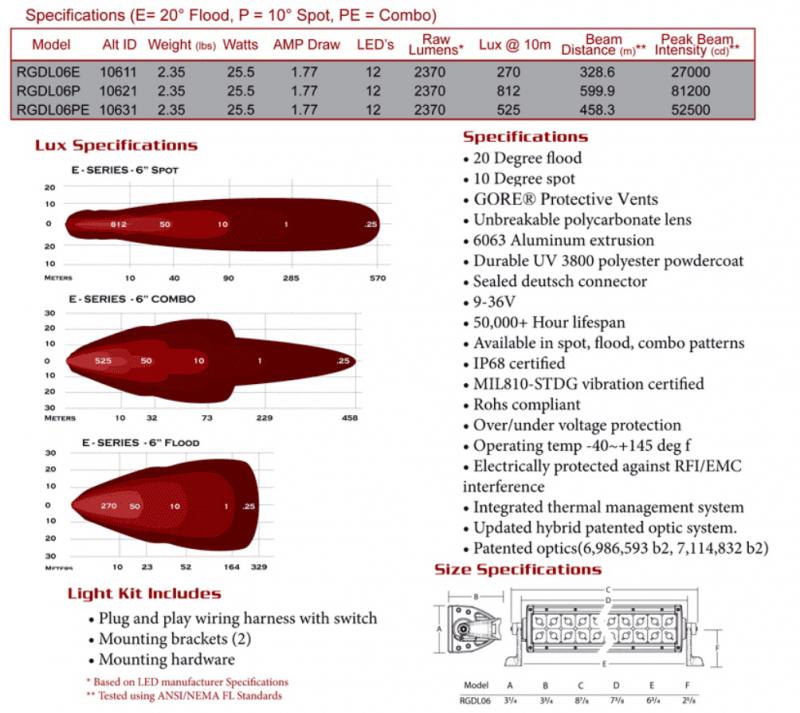

    Seguem algumas informações do farol de 6" série E:
    Anexo 325920

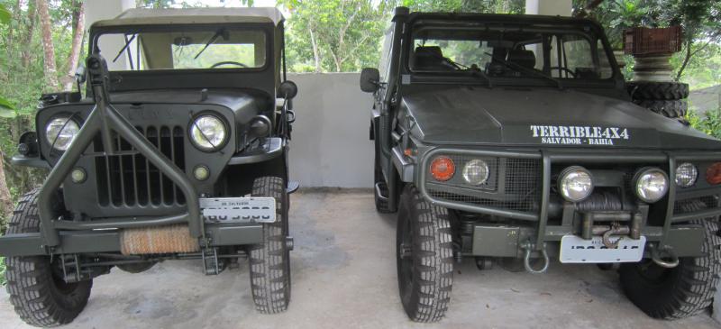

    O dono da oficina onde o Galego está passando pela mutação, também tem um Engesa e um Willys, ambos militares. Pra quem curte, seguem fotos:
    Anexo 326476
    Anexo 326477
    Anexo 326478
    Anexo 326479
    Anexo 326480
