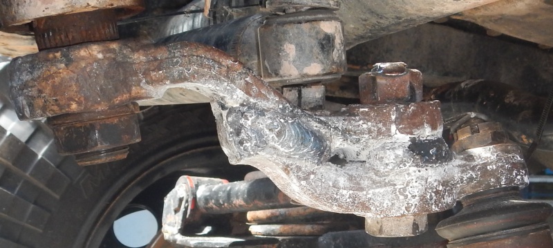

    Postado originalmente por guilhermeabreu Ver Post
    UXIO
    O meu pitman é de trator , foi preciso dar um corte no pescoço para colocar o extriado do outro pitman para encaixar na caixa , 01 solda , foi preciso diminuir a altura pq era muito alto mais uma solda , então 02 soldas , foi preciso de crescer em comprimento pois girava pouco , logo : meu pitman tem 3 soldas e se vc olhar não vê onde soldou , quem fez a solda foi o ROGÉRIO NUNES , ficou perfeito o serviço de solda e extremamente confiável pois o pitman é parrudo demais .
    No seu caso ficou muito feio , mas se a solda ficou bem feita tudo bem , mas se a solda ficou inperfeita e com buracos é arriscado demais usar como esta .
    Putz, posts opostos! :mrgreen:
    CJ é contra mexer no pitman. Já Guilherme mexeu no dele.
    Doc, parece que a solda ficou parruda, porém concordo que tá feia. Ampliei a foto pra só enquadrar o pitman.
    Tá parecendo que o meca não cortou meu pitman original, e adicionou uma extensão por baixo do original.
    Anexo 466115

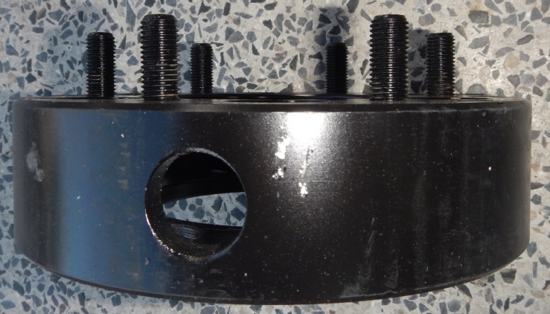

    50mm de largura
    Anexo 466599

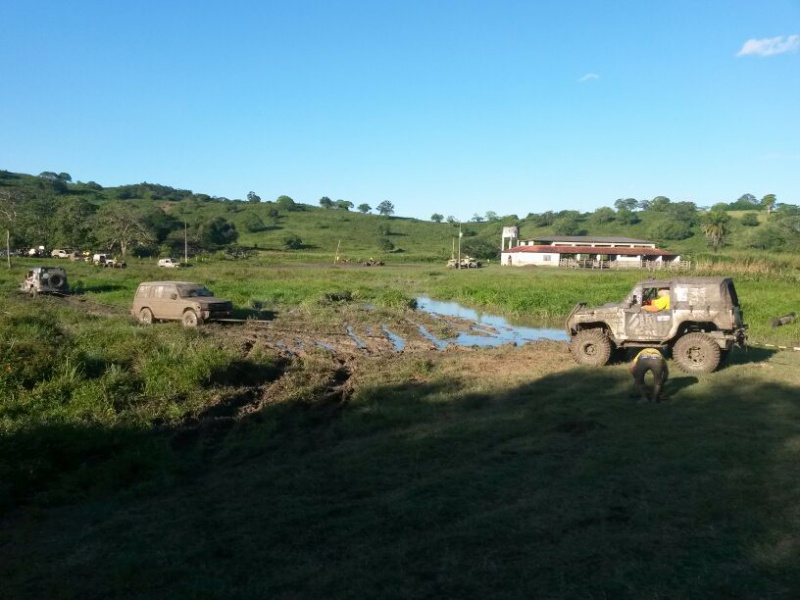

    Sábado rolou a Trilha da Laranja, em Alagoinhas.
    Foi ótima. No início tava seco, mas depois apareceu lama pra quem quis brincar, com muitos charcos. Ao final as erosões deram trabalho. Tudo muito bem organizado! Parabéns aos organizadores! :palmas:
    Tive problemas com a embreagem e não consegui fazer a parte final. :freaking:
    Guincho funcionou muito bem. Em um momento puxei ao mesmo tempo um Pajerão e um Troller.
    Anexo 466600

    guilhermeabreu
    Postado originalmente por uxio69 Ver Post
    50mm de largura
    Anexo 466599
    UXIO
    Qdo vi estas fotos me arrepiei , pois ela não é maciça , numa época qdo tive uma BAND mandei fazer no meca chamado de JUNINHO GAMBIARRA , olha só o nome dele , é meu amigo até hoje , mas passo longe dele , mandei ele fazer um alargador como este , ele usou um tubo de aço cortou com a espessura que eu quis fez umpequeno rebaixo no tubo encaixou as laterais e soldou , a para ficar bonito como este da foto ele passou no torno e retirou bastante as rebarbas da solda e ficou igual a este ( minha Noooossa Senhora ) pintadinho e bonitinho .
    Fui com minha esposa a um leilão de carros em Serra-ES e na volta chegando em Campos , ao atravessar a ponte sobre o rio Paraíba do Sul a roda dianteira saiu e quase caiu dentro do rio , fui ver o que aconteceu , QUASE NÃO FICOU SOLDA e a lateral soltou do tubo , fui ver os outroa estavam quase caindo tb , NÃO MORRI PQ DEUS NÃO QUIS , mas a ENFER não é o JUNINHO GAMBIARRA eles tem engenheiros lá e deve ter um padrão de produção e garantia , MAS QUE ME DEU ARREPIOS ISTO DEU , se eu tivesse de usar um alargador usaria um maciço . e não soldado como este .
  • 11/06/2014, 11:20
    Marcus Brandão
    Uxio, sem querer filosofar, a solda mudou o rumo da humanidade. Funciona e muito bem, porém tem que ser feita da forma adequada. Existem empresas especializadas só neste serviço. Aí vc vai encontrar os melhores prestando serviço pra petrobras e para estaleiros e afins. Como vc já tem a peça na podição que quer, tire e leve pra soldar direito. Olhando daqui parece ruim a solda.<br>embreagem sei nada<br>isso é roda livre ou alargador? Meu eixo da Enfer quebrou no asfalto a 90 por hora e sem nenhuma porrada.&nbsp;<br>Leve as peças a ou torneiro bom e mande no magnaflux pra garantir sua segurança.<br>abç
