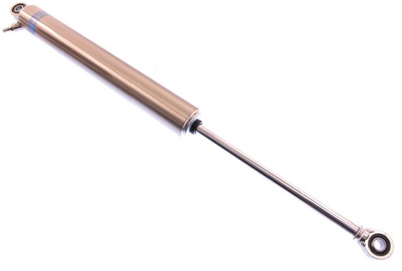

    Alguns posts atrás, comentei que tava querendo trocar os amortecedores do Galego.
    Comecei a pesquisar a melhor opção, levendo em conta custo x benefício.
    Tava na dúvida entre Offshox, Rancho e Bilstein. E entre convencional, reservatório externo e coil over.
    Eliminei os Offshox por ser o mais caro e pelas condições da garantia. Apesar de ter garantia de 5 anos, esta só é válida de anualmente os amortecedores forem enviados para revisão na fábrica, com custo em torno de R$ 200 por amortecedor. Além de bem mais caro, esse custo da revisão anual achei alto.
    Rancho tem boa reputação, mas os relatos de quebra no seletor de ajuste são constantes.
    Então decidi ir de Bilstein, por ter um custo menor (nos EUA) e pela ótima reputação no segmento off-road.
    Porém essa foi a parte fácil. Trabalhoso foi descobrir qual modelo de amortecedor devo comprar, pois tem vários aspectos a serem analisados:
    - Tipo: Convencional, Reservatório externo e Coil over;
    - Curso: 8", 10", 12" e 14"
    - Valvulagem: 150/50, 170/60, 180/75, 255/70, 275/78 e 360/80.
    Tá pensando que foi fácil decidir? Foram várias noites pesquisando e tentando entender mais um pouco sobre amortecedores. As variáveis são muitas e impõem resultados bem diferentes.
    Conversei com alguns vendedores nos EUA, e mais uma vez pentelhei muito meu amigo CJ. Valeu Zé! :concordo:
    Decidi pelo convencional de 10" e válvula 255/70.
    Já estão a caminho!
    Anexo 462104

    jaime_sandim
    1 Anexo(s)
    Dino,
    eu uso exatamente esse amortecedor no troller.
    10'' de curso e 255/70 de pressão.
    acredito que o peso das viaturas sejam parecidas então acho que vai gosta da configuração escolhida.

    uxio69
    1 Anexo(s)
    Postado originalmente por jaime_sandim Ver Post
    Dino,
    Pô Jaime, valeu pelo post. Fico mais tranquilo, sabendo que fiz a escolha certa.
    Descobrir qual amortecedor comprar foi flórida. As informações não estão disponíveis com facilidade e são tantas variáveis, que dificultam ainda mais a tomada de decisão.
    Olhei vários sites, fóruns, etc, e CJ me deu uma boa ajuda.
    Outra vantangem dos bilsteins é a possibilidade de trocar a válvula. Se a 255/70, basta trocá-las.
    Essa tabela abaixo, foi fundamental. Compara valores dos amortecedores originais.
    Anexo 462438

    jaime_sandim
    Dino,
    Sim essa foto é do bilstein que uso há 1 ano e pouco...gosto muito na estrada em reto ou curva super estabilidade e em trilha tambem muito agradável...sem duvida vale o investimento
    o motivo dele ter quebrado foi mais culpa minha e do tronco enorme que esta escondido na lama do que do amortecedor.
    vou pegar um outro bilstein que tenho guardado(estourado) e tirar o olhal e soldar nesse da foto.
    legal essa tua tabela ,pra mim foi mais fácil de decidir pq já tinha depoimentos de outros que usam a mesma configuração no troller e aprovaram.
    Dino,
    Manda essa foto. Quero ver como ficou a bagaça.
    Sabendo da dificuldade da assistência técnica aqui no Brasil, ao invés de comprar 4, comprei 5. Um fica de reserva.
    A tabela ajudou muito. Vale a pena guardar.
