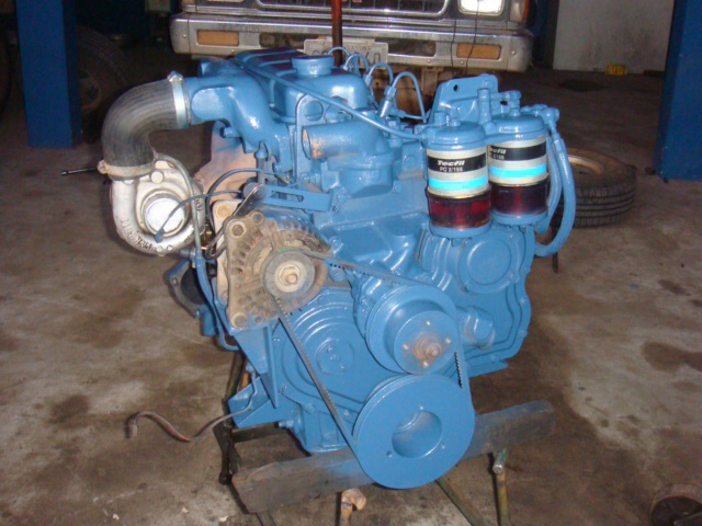

    Achei muito interessante voce usar dois filtros "separadores", pelo que entendi o diesel passa pela bomba primária, pelo 1°. filtro, depois pelo 2°, (o diesel é "filtrado" duas vezes), bomba Injetora depois para os bicos injetores. É isso Mesmo?
    ...coloquei pra puxar por baixo no tanque ainda não apareceu água ...
    "Por baixo no tanque", você se referiu ao Pescador? Mas ele já puxa o combustível do fundo do tanque, não é?
    Se não apareceu água nos filtros ainda, o diesel deve ser muito bom, pois, o o pescador está "puxando" o combustível pelo fundo do tanque, onde justamente a água deveria estar (se houvesse), como pudemos ver nos videos acima (a água mais densa, se deposita no fundo e o diesel fica na superfície).
    Grande abraço!

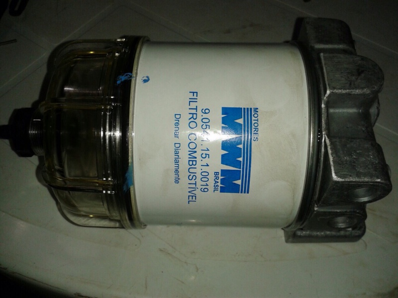

    Citação Postado originalmente por guilhermeabreu Ver Post
    UXIO
    Eu tb já comprei este filtro , eu comprei o meu da marca MWM número : 905410500095 que tem a parte de baixo transparente como vc quer e a aplicação é para o motor MWM 2.8 sprint e que é correspondente ao número R45/10M da RACOR , paguei apenas R$150,00 ano passado numa numa promoção da loja representante da MWM aqui em Campos .
    Oi Guilherme,
    Muito obrigado pela sua dica. Diante da dificuldade em achar o filtro Racor, acabei comprando esse da MWM. E comparando as fotos, percebi que trata-se do mesmíssimo filtro. Paguei R$ 118, com o suporte incluso.
    Miniaturas de Anexos Miniaturas de Anexos Engesa Fase II - "GALEGO" - MWM 2.8 TD-image.jpg   Engesa Fase II - "GALEGO" - MWM 2.8 TD-image.jpg

    No meu Q20b tb é igual.... Filtro duplo.
