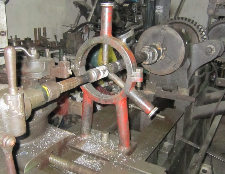

    2) Cardan dianteiro quase terminado. Concluído o
    balanceamento e alinhamento no torno. Como a CV ficou próxima do chassi, o Meca vai mover motor um pouco para a direita.

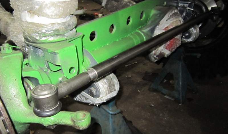

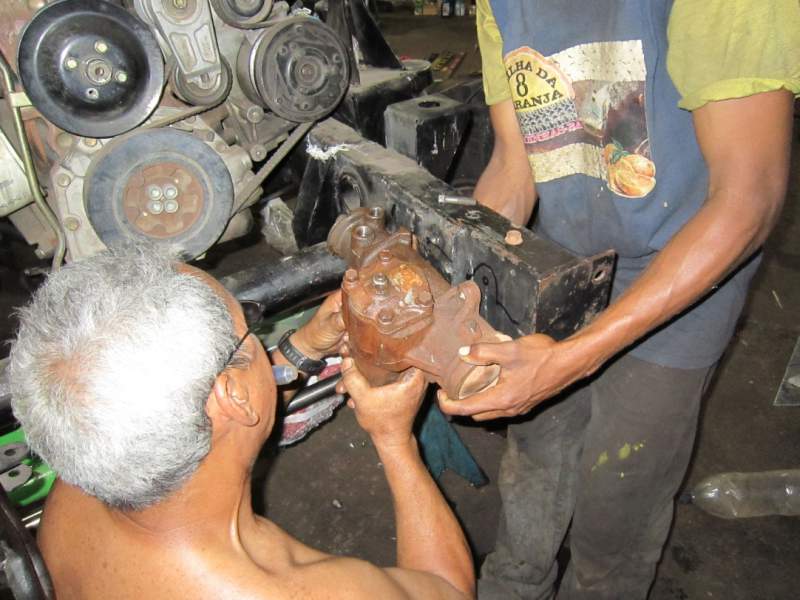

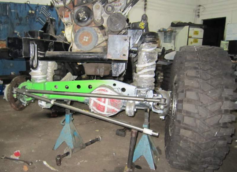

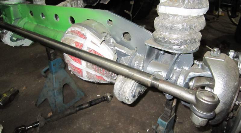

    3) Barra de direção longa já terminada. Barra de direção curta quase finalizada. Foi marcado a posição do suporte da cx de direção.
    - Barra longa
    - Barra curta
    - Marcando suporte da cx de direção
    Se continuar nesse ritmo, até o fim do mês os serviços de mecânica ficam quase concluídos. Depois vem chaparia, elétrica, pintura, etc.

    Só pra lembrar , minha caixa de direção ficou inclinada em relação ao chassi , assim facilitou mandar as barrinhas ( 02 ) para a barra da direçãoo que desce do volante , ou seja usei apenas duas barras da caixa da direção até a barra da coluna da direção , o KIM fixou no chassi e usou 03 barras para chegar na coluna da direção com um mancal fixo no meio , eu não usei mancal no meio pois tenho apenas duas baras da caixa até a coluna da direção .

    Ta ficando bom! agora essa de por o motor pouco pro lado me soou estranho.. ja não abriu o chassi? não foi visto isso? motor na minha cuca tem que ta alinhado..
