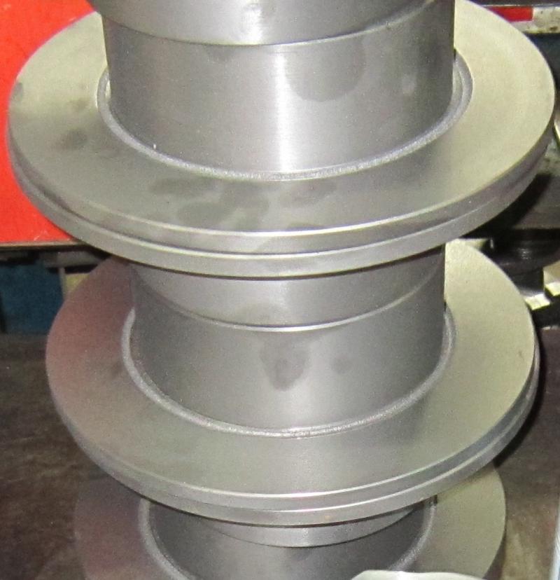

    Oi pessoal,
    Conforme prometido, seguem fotos das peças para os freios.
    Como disse antes, essas peças foram compradas na Super
    Break Disk (SBD), em São Paulo e foram feitas à medida para o cubo e manga do kit de semi-eixo SHD da Ensimec. Foi preciso enviar 1 cubo e 1 manga pra SBD pra servir de molde.
    Esse é o kit de repontencialização dos freios para o Engesa. Foram feitos 3 kit, sendo 2 SHD e 1 HD, pois além de mim 2 amigos aqui de Salvador tb compraram.
    Mauro Suzuki da SBD tem os moldes. Quem quiser, basta entrar em contato com ele - 11 5073 0897. Serviço de ótima qualidade.
    O kit de freios é composto de:
    Dianteiros: Pinças e discos de freios ventilados da Toyota Band (comprados à parte) + suporte SBD
    Traseiros: Pinças da Kombi retiradas do freio dianteiro +
    discos de freios SBD e suporte SBD
    1) Discos de freios traseiros

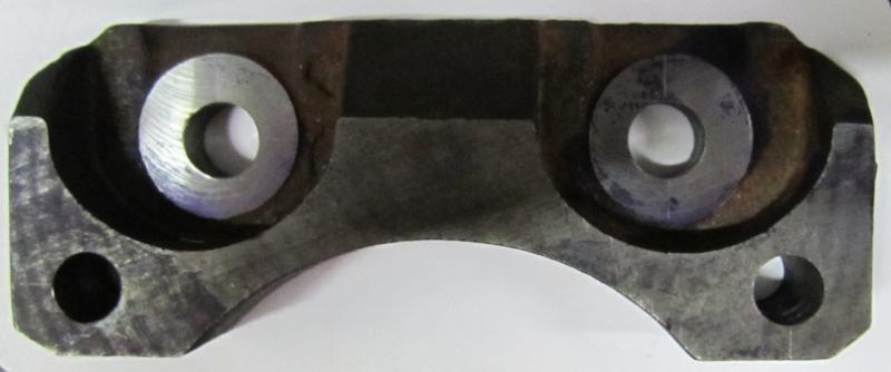

    2) Suporte do freio traseiro

    Amanhã levo tudo pro Meca. E não vai ter mais nenhum mimimi de falta de peças pro serviço não andar!

    Não é estraga prazer , mas é bem provável que vc terá dificuldade de colocar a pinça dianteira com este suporte .
    Talvez tenha que esmerilhar o suporte o munhão e o olhal da pinça .
    Vamos aguardar .

    Valeu Guilherme.
    Tb acho que alguns "ajustes" serão necessários. Agora é com o Meca. Se tudo fosse PnP seria ótimo, né?
