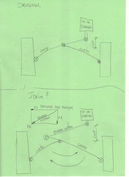

    Edin.....se me permite uma ideia para aumentar a resistência do conjunto de direção, pitman e cia....... (veja se concorda).
    Daria para inverter os braços de direção da picape.... imagine: retire os terminais de direção que vão acoplados as mangas de eixo, também retire o terminal acoplado ao pitman. As barras de direção tanto a longa quanto a curta sairão do carro acopladas pelo terminal central.
    Após retirada, inverta as barras..... a barra longa, acopla-se a roda do motorista e a barra curta à roda do passageiro.
    O Pitman original ficará distante do seu terminal de acoplamento.
    Aumente uma barra na DIAGONAL (decompondo os esforços) da caixa de direção...ao pitman.
    Essa barra necessitaria ser fabricada.
    Ao meu ver diminui os esforços de torção no setor.... poupando a travessa do motor e chassis das trincas.
    De quebra baixa todo sistema de direção após o lift.
    Não sei se me fiz entender.....
    O que acha???
    Abç

    drosssor51
    1 Anexo(s)
    Anexo 433207
    A idéia.......
    Nunca fiz.....e...nunca vi fazerem......mas que diminui o esforço de torção na caixa...isso sim....
    O que acham???
