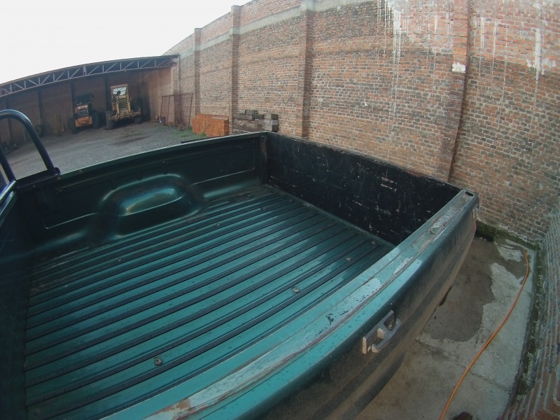

    todos que tem f1000 tem que cuidar a manga do ar quente ! uma eu tava andando na estrada de chão e por sorte tava bem frio pq quanto arrebentou a manga deu para ver o vapor saindo pelo capo ai parei na hora antes de secar a agua do motor . já vi muitos ferver o motor assim ! as vezes numa viagem ou coisa assim pode não reparar e para ferver é bem ligeiro !
    hoje tirei meu protetor de caçamba , para minha alegria não tem nada enferrujado o antigo dono cuidava e passou oleo na caçamba , não vou mais usar pois acho mais bonito assim ! o ruim que ficou encardido e as bordasda caçamba ta com uma cola !
    Anexo 421912
