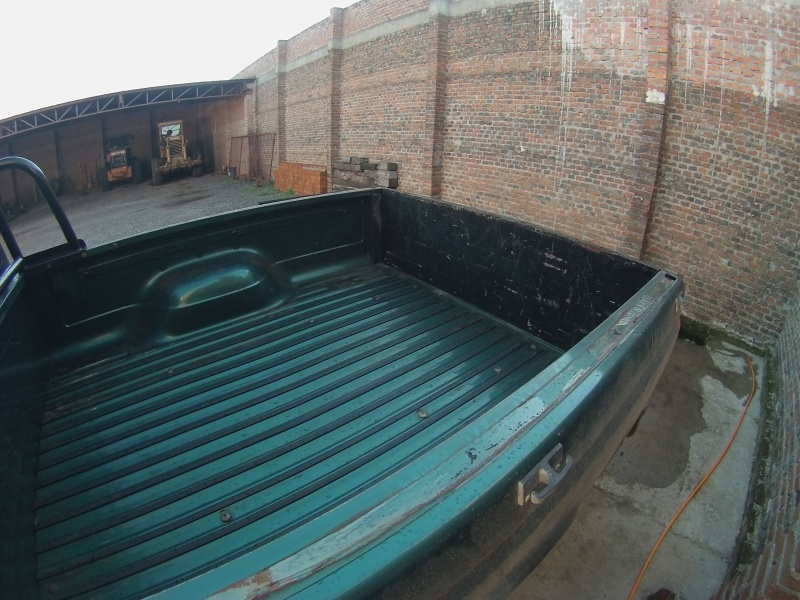

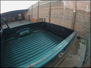

    hoje tirei meu protetor de caçamba , para minha alegria não tem nada enferrujado o antigo dono cuidava e passou oleo na caçamba , não vou mais usar pois acho mais bonito assim ! o ruim que ficou encardido e as bordasda caçamba ta com uma cola !
