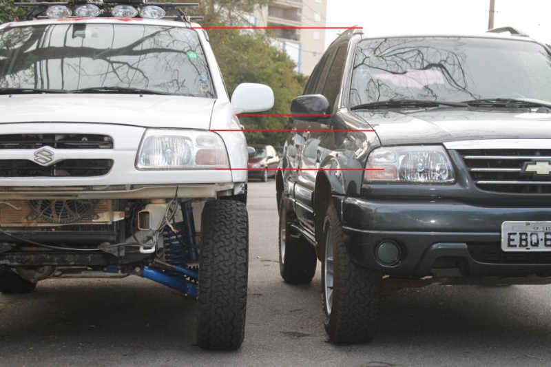

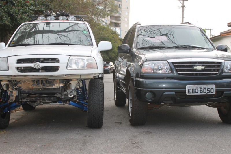

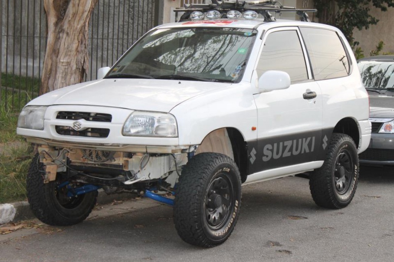

    Usuário Avatar de aleilario
    26/11/2010
    1,258
    Tenho poucas fotos....
    Nestas da para se fazer uma comparação com a tracker do meu irmão que tem o kit de 2" da RC.
    Lembro que, como meu carro estava sem o parachoque dianteiro e sem o guincho, nas fotos ele esta um pouco mais alto do que agora, com o peso baixou uns 2 cm....
    Miniaturas de Anexos Miniaturas de Anexos Mais um Tracker para trilhas-941613_516527448408494_1617146069_n.jpg   Mais um Tracker para trilhas-1011809_531113766949862_467706964_n.jpg   Mais um Tracker para trilhas-gv-1.jpg   Mais um Tracker para trilhas-gv-2.jpg   Mais um Tracker para trilhas-gv-3.jpg
    GV 3 portas - Todo preparado e TRACKER para o dia a dia mas com alguma preparação !
  • #393
    26/11/2010
    1,258
    As peças em azul que você enxerga nas fotos fazem parte do kit da RC.
    Ahh, detalhe, eu não tenho nada a ver com a RC ok ? Não ganho comissão e nem nada, só indico pois coloquei e gostei !
