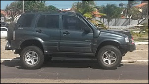

    oi Pessoal, tenho visto ai uma galera com pneus de 32" ou 265x75x16.
    você podem me dar uma dica de como conseguem usar esses pneus? eu uso o 265x70x16 e fica no limite.
    tentei usar um recapado da Genius Sem Limites com a carcaça 265x70x16 e o pneu bate na caixa de ar.
    o meu carro está com 2"+2" e espaçador.
    ja cortei a lata até chegar na caixa de ar. tem que cortar mais? da pra fazer isso?
    me deem uma dica por favor.

    Fala pessoal!
    bontelp, está pegando na dianteira ou na traseira? O diâmetro dos meus pneus é equivalente a 31,5" e deu um trabalhinho pra não pegar em nada, isso com a condição de não me preocupar muito com o acabamento, já que vou colocar um daqueles conjuntos de alargadores de paralamas modulares por cima de tudo. Na frente, além de cortar um pouco da lata (como vc pode ver no link que o Rubens postou), tb tive que rebater bastante a caixa de ar. Na traseira, tive que tirar as polainas e os alargadores de paralamas originais, além de dobrar uma beiradinha de metal safada para dentro. Posteriormente colocarei de volta as polainas, mas o alargador de paralamas original de cada polaina será cortado dela para dar lugar aos novos.
    Mas tinham outras opções que evitariam modificações tão invasivas, pra saber o quanto elas seriam eficientes, só testando: na frente, poderia colocar o kit de 3" da RC4x4, visto que as bandejas desse kit deslocam a roda um pouco para frente, necessitando apenas (teóricamente) cortar o parachoque ou, no mínimo, necessitaria cortar menos a lata e rebater manos a caixa de ar. Na traseira, bastaria mandar fazer novos links aumentados em 1,5 a 2cm + ou - para afastar as rodas para trás.
    No meu caso, optei pelas modificações invasivas porque não podia ficar com o carro parado muito tempo.

    Tá explicado então! Pegou na dianteira, porque testei antes na dianteira, que era mais crítico. Na traseira observei que o que poderia pegar muito era no plástico, e lata anida não tinha cortado nada, então estaria com folga.
    Quais alargadores de paralamas que vc fala? é algum especifico da tracker?
    Bom, de acordo com suas infromações, o meu bate porque a caixa de ar ainda está inteira hehehe, e outra coisa que poderia ajudar, mas não muito, seria o body lift 2,5" que é um pouco maior que o meu.
    Esse pneu da Genius recapado no 265x70x16 deve dar 32", meia polegadas a mais que o seu. Do jeito que ta o seu agora, você acha que rola um 32" desses?
    Esse esquema do kit da bandeja que leva um pouco pra frente é show! se na época que instalei o lift tivesse visto mais detalhes desse kit compraria o importado.
    Pra levar pra frente o pneu poderíamos resolver reposicionando o pivô da bandeja, vc não acha que é possível? ou usar alguma do mercado.
    Ah, já ia esquecendo, como você faz pra manter a calotinha da roda no local correto mesmo depois de usar o alargador?
    tenho outras perguntas, mas pra não ficar muito grande essa msg, mando depois hehehe.
    Obrigado pelas dicas.
    abraço!
