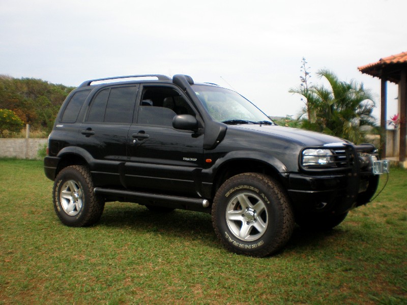

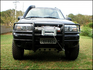

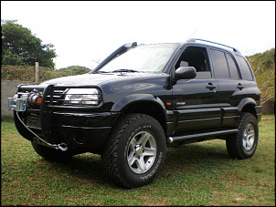

    Segue a lista de modificações de meu Tracker 2007 (2.0 gasolina):
    - LIFT de 2” na suspensão + 2" na carroceria (RC 4x4).
    - rebaixamento do (2,5 a 3,5 cm) da caixa de direção, dos suportes do
    diferencial dianteiro e da barra estabilizadora para compensar o aumento de 5 cm com os calços da suspensão
    - amortecedores traseiros do Omega Suprema
    - espaçador de carda
    - carcaça do diferencial dianteiro trocada por uma de ferro
    - pneus Continental - General Grabber AT2 (265/70/16)
    - esnorquel da OGZ
    - proteções de cárter, caixa de transferência, diferencial traseiro e tanque (RC 4x4)
    - quebra-mato com base de guicho (Four Wheel - Armazém 4x4)
    - Guicho Warn 8000
    - estribo e proteção traseira.
    Espero poder estimular, contribuir com informações e obter opinião de quem quer fazer ou fez modificações como estas.
    Em anexo segue orçamento geral e fotos do carro pronto.

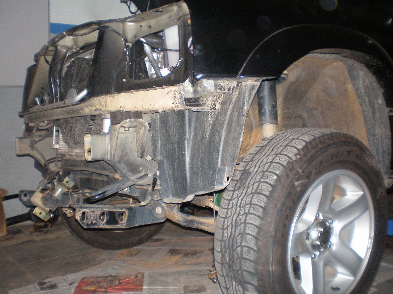

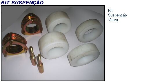

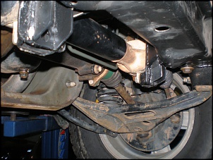

    Lift de 2” na suspensão e rebaixamento da direção e do diferencial dianteiro.

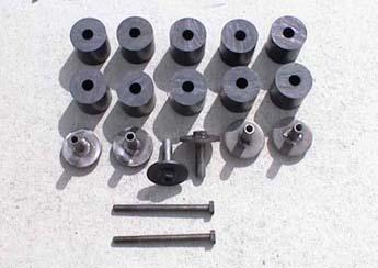

    Essa modificação já foi amplamente discutida e divulgada. Parece relativamente simples, basta adquirir um KIT de calços da RC 4x4.
    O que não foi ainda bem discutido é o efeito que o aumento de 5cm na suspensão têm no desgaste de componentes como ponteiras de direção, caixa-de-direção e bieletas. Tudo por causa do aumento do ângulo de trabalho de toda suspensão. Com o objetivo de minimizar esses desgastes optei por:

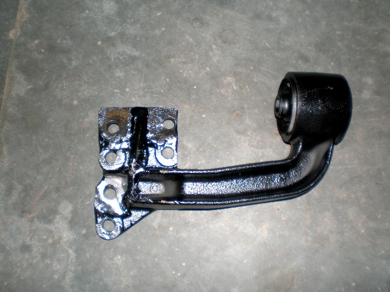

    a) rebaixar a fixação da caixa-de-direção em 3,5 cm - basta retirar a peça que sustenta a caixa e soldar os suportes mais pra baixo. Os braços de direção passaram a trabalhar com ângulos mais próximos do original e os terminais voltaram a trabalhar na posição normal. Para complementar, o braço articulado precisa ser prolongado – trabalho que já é requerido por quem faz lift na carroceria.
    b) prolongar os fixadores do diferencial dianteiro em 2,5 cm – essa alteração já é consagrada. A Calmini, por exemplo, já usa em seu Kit um par de fixadores maiores 2,5 cm que o original. O que fiz foi soldar (liga especial) uma prolongação de ferro para que o gabarito dos furos fosse deslocado em 2,5 cm.
    c) abaixar a fixação da barra estabilizadora em 3,5 cm – para manter a barra estabilizadora é necessário que sua fixação seja abaixada para eu a bieletas não fiquem torcidas.
    Miniaturas de Anexos Miniaturas de Anexos -caixa-de-direcao-rebaixada-1.jpg   -calcos-para-bodylift.jpg   -braco-articulado-direcao-2.jpg   -kitvitara-rc.jpg   -suporte-diferencial.jpg

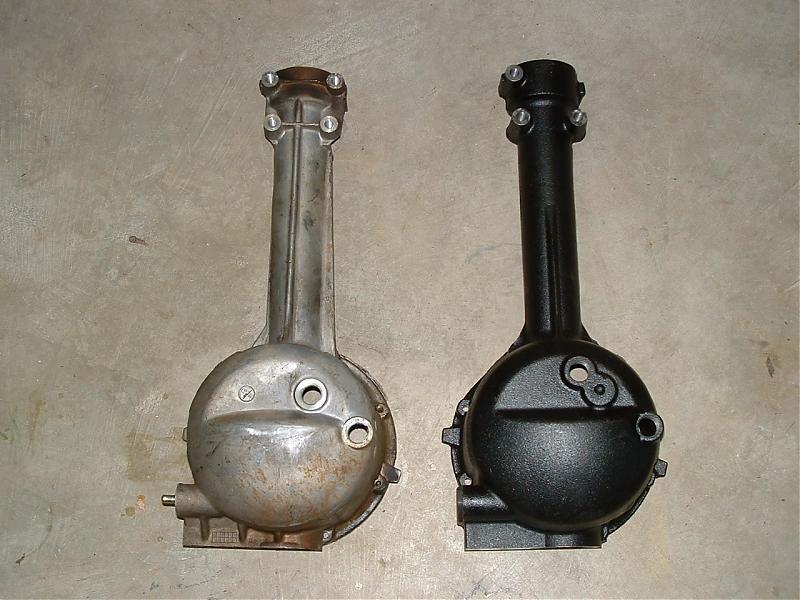

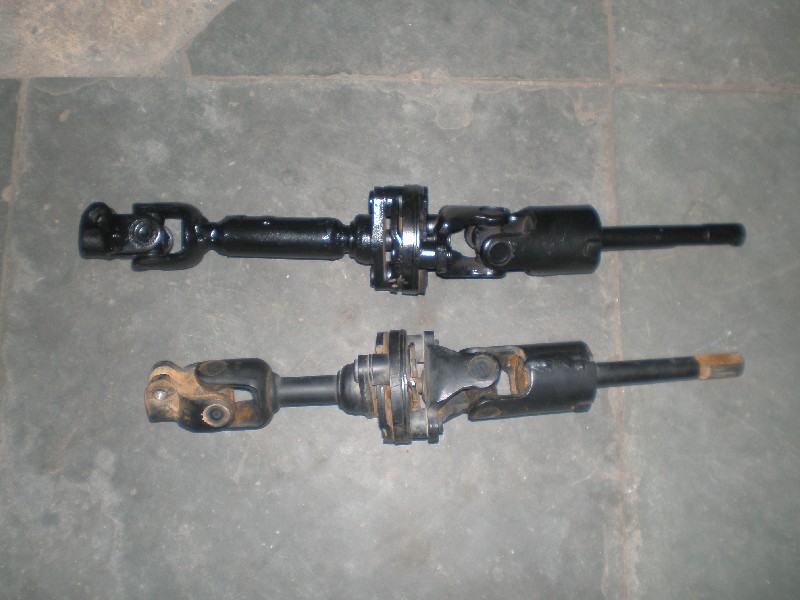

    Carcaça de ferro no diferencial dianteiro
    Considero fundamental para quem usa pneus maiores. Quem já quebrou como eu, sabe como é duro ficar só 4x2 no meio da trilha. Sem contar com que quase sempre essa quebra acaba danificando coroa e pinhão. Pra evitar isso optei por trocar a carcaça de original de alumínio por uma de ferro. Essa carcaças de ferro vieram montadas nos Tracker diesel vendidos pela Chevrolet e não são fáceis de achar.
    Miniaturas de Anexos Miniaturas de Anexos -diferencial-ferro-e-aluminio.jpg   -diff_2.jpg

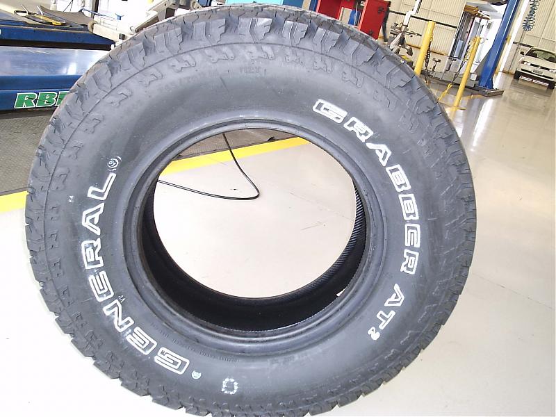

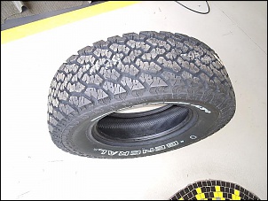

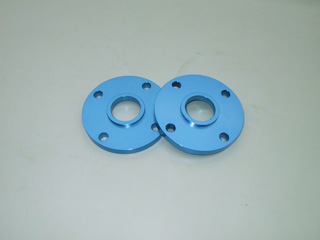

    Pneus Continental – General Grabber AT2 (265/70/16)
    A opção por esses pneus é porque suas medidas são equivalentes a 31/10,5/15. Eles ficam um pouco mais largos que os 245/75/15, mas da mesma altura.
    Como pego muita estrada, queria um pneu AT, mesmo sabendo que na lama ele não deva ajudar muito. Acho que o ideal seriam dois jogos, um AT como esse e um MUD 245/75/16.
    Mesmo com 2”+2” o trabalho pra não raspar não é fácil. Pra começar são necessárias rodas com off-set negativo. Mas eu optei por espaçadores de 3 cm pra usar as rodas originais. Após os espaçadores não pega mais nas longarinas do chessis. Mas tem que cortar parachoque dianteiro e traseiro, rebater a caixa de ar uns 2 cm e ainda cortar o acabamento das portas traseira.
    Segue uma comparação do BF AT 31/10,5/15 com os GG AT2 265/70/16
    Miniaturas de Anexos Miniaturas de Anexos -grabber-at2-tire-1-.jpg   -grabber-at2.jpg   -grabber-2.jpg

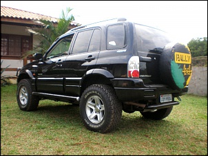

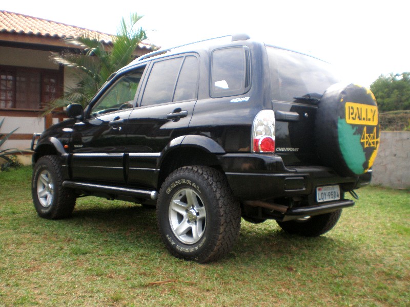

    Esnorquel OGZ
    Simplesmente não tem outro. É de excelente qualidade. Atenção apenas para a instalação, pois uma limitação na tomada de ar comprometerá o rendimento e aumentará o consumo.
    Proteções inferiores
    O Peito-de-aço protege a caixa-de-direção, o cárter e o diferencial dianteiro. Na continuidade temos a proteção da caixa de transferência. Depois uma proteção pra o diferencial trazeiro. Por fim a instalação do protetor de tanque. Tudo fornecido pela RC 4x4.
    è Acho que o Rodrigo deveria me pagar pelo comercial !!!
    Quebra-mato com suporte pra guincho da For Wheel, vendido pelo Armazém 4x4 e Guincho Warn 8000
    Acho esse quebra-mato o melhor do mercado. Não por ser apenas bonito mar porque é uma peça de qualidade que foi construída não só para embelezar o carro, mas para realmente agüentar um guincho. Atenção apenas para o fato de que em decorrência do “body-lift”, tive que alterar suas fixações para subirem 5 cm.
    O Warn 8000 é mais que suficiente para o Tracker.
    Estribos e proteção traseira

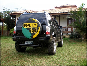

    Para essas peças não existe no mercado nada para o Tracker/G. Vitara de qualidade. Nem pensar em KEKO !!!! Tive que desenhar e mandar um serralheiro fazer. A peça protege a caixa-de-ar, por baixo e pelo lado.
    Atrás coloquei uma peça pra proteger a traseira e principalmente o tanque.
    Miniaturas de Anexos Miniaturas de Anexos -projeto-acabado-1.jpg   -projeto-acabado-2.jpg   -projeto-acabado-3.jpg

    mais fotos
    Miniaturas de Anexos Miniaturas de Anexos -projeto-acabado-4.jpg   -projeto-acabado-5.jpg   -projeto-acabado-6.jpg

    Curiosidade: Com esses pneus 265/70-16" , não ficou muito longo?

    O carro ficou animal! Esse aí encara qualquer lugar.. essa proteção traseira que vc mandou fazer e protege também o tanque qual fou o lugar da fixação? Vc retirou a proteção original do tanque?
