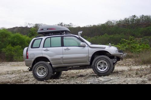

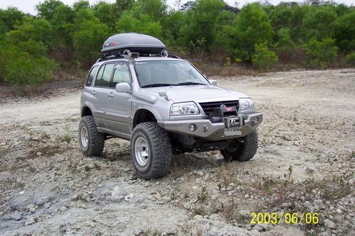

    Sobre esse video postado por Andre:
    Vejam os minutos: 1,02min 4,53min e 6,54. Tem uns para-choque de ferro de GV.. o que acham?

    Citação Postado originalmente por TMorais Ver Post
    Vejam os minuntos: 1,02min 4,53min e 6,54. Tem uns para-choque de ferro de GV.. o que acham?
    Eu também achei este para-choque bem interessante

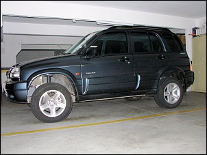

    Foto do Tracker com 2" e pneus originais.
    Bom dia Murillus!
    Se for possível, vc poderia tirar uma foto do seu Tracker após as 2", com os pneus originais (antes que vc os substitua). O motivo do pedido é que eu queria ver como ficaria o carro com 2" + pneus 235 60/R16 AT.
    Grato,
    Alexandre.

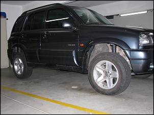

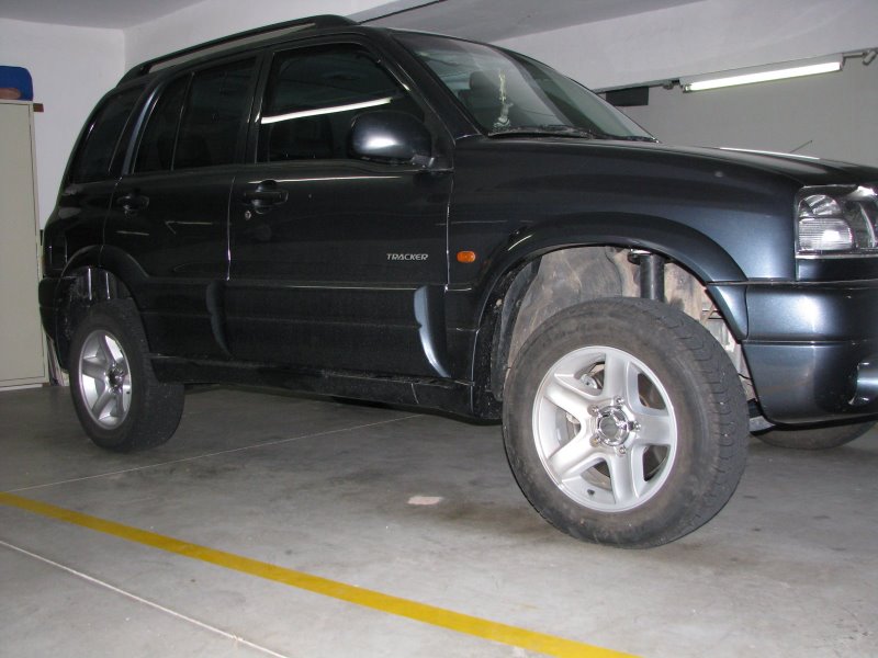

    Citação Postado originalmente por Pedrinha Ver Post
    Bom dia Murillus!
    Grato,
    Alexandre.
    Pedrinha,
    Serve o meu?8-)
    Mário.
    Miniaturas de Anexos Miniaturas de Anexos -img_2979-1-.jpg   -img_2989-1-.jpg   -img_2985-1-.jpg   -img_2993-1-.jpg

    Citação Postado originalmente por iwakura Ver Post
    Pedrinha,
    Serve o meu?8-)
    Mário.
    Perfeito caríssimo Mário.
    O bom de suas fotos é que eu posso usá-las p/ comparar a diferença existente entre os conjuntos. Estive pensando em adiquirir pneus Yokohama Geolandar no tamanho original (iguais ao James) e suspender o carro. Mas, depois de ver o resultado disso nas fotos desanimei...pois realmente fica muito estranho o conjunto.
    Obrigado pela atenção,
    []s,
    Alexandre.
    Jeep Cherokee/Liberty Limited KK 2012 com lift kit de 2" Daystar, espaçadores e pneus 245/65R17 Yokohama Geolandar A/T-S G012 - Dona Branca.
