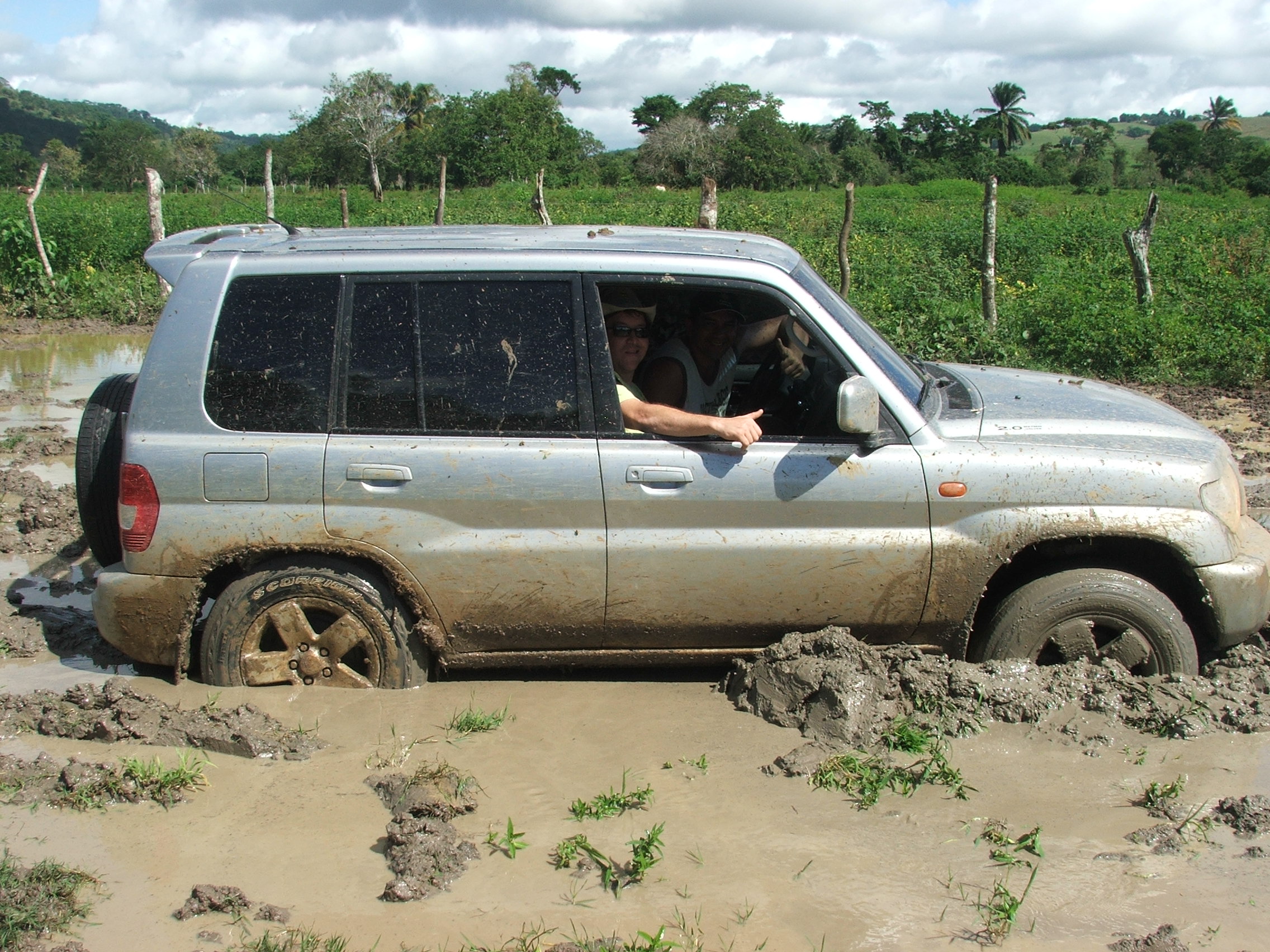

    Hoje fizemos o reconhecimento da trilha da Laranja que acontece na proxima semana, e abaixo segue as fotos. Nosso carrinho deu show, nao ficou em canto nenhum, e ainda reboquei troller e TR4.

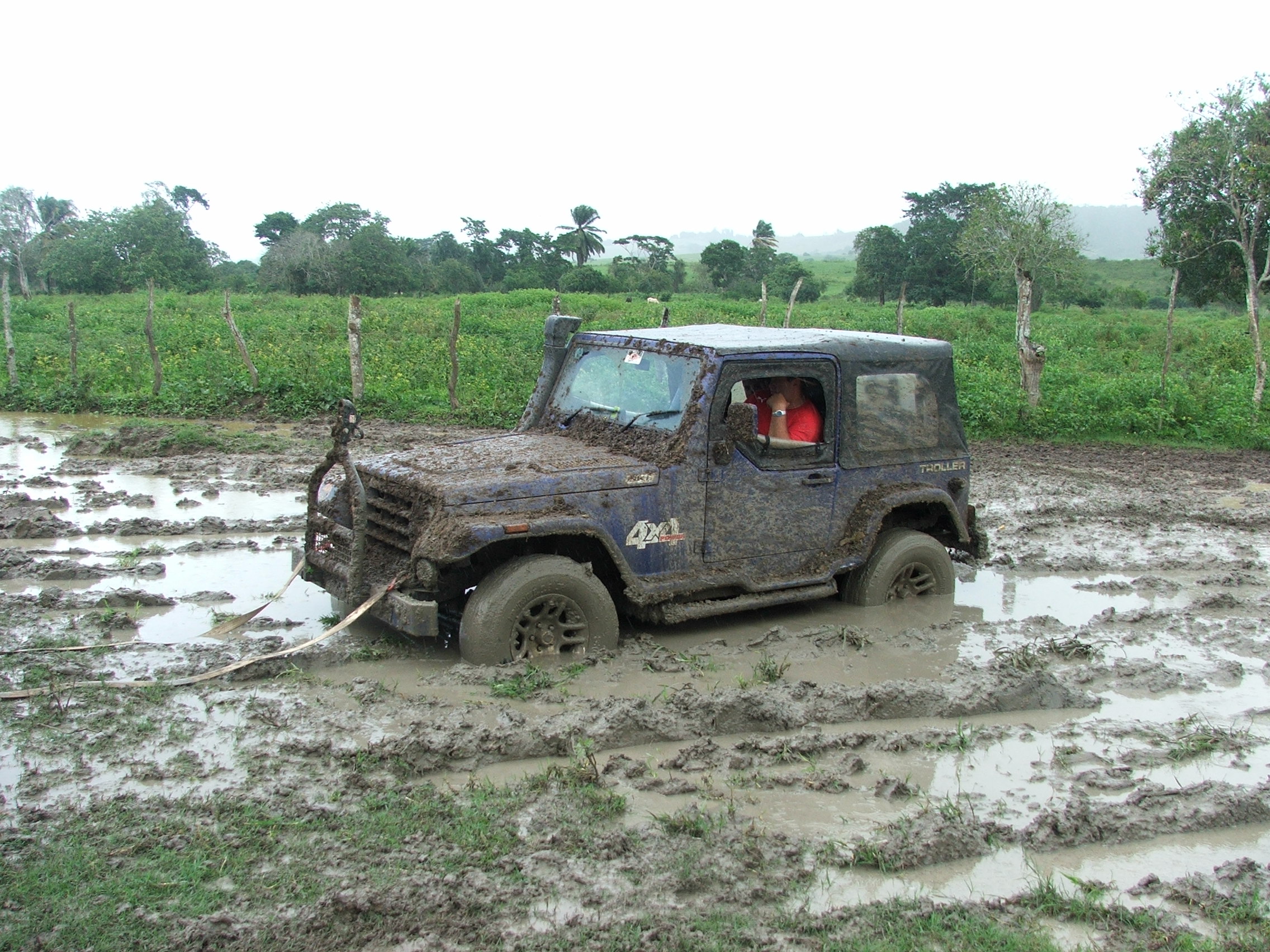

  • #1240
    TR4 acelerando e ficando....

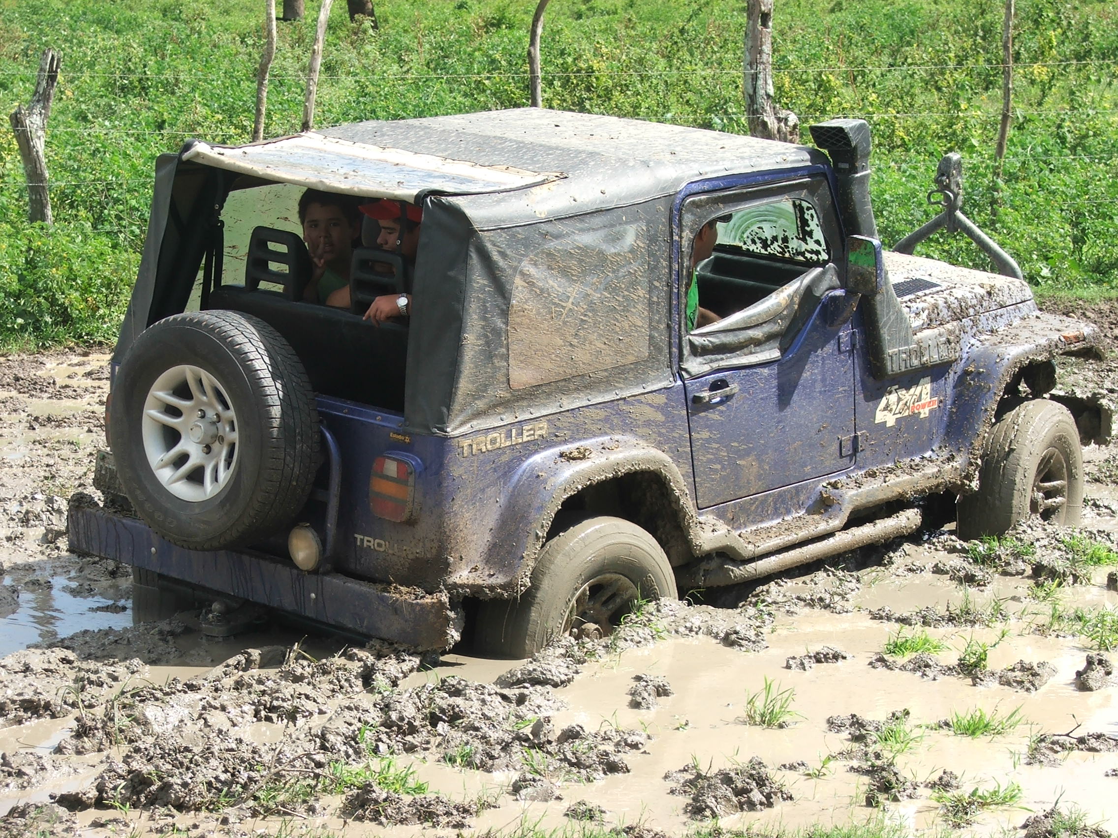

  • #1241
    Troller acelerando mais forte ainda e ficando sujo pra caramba!

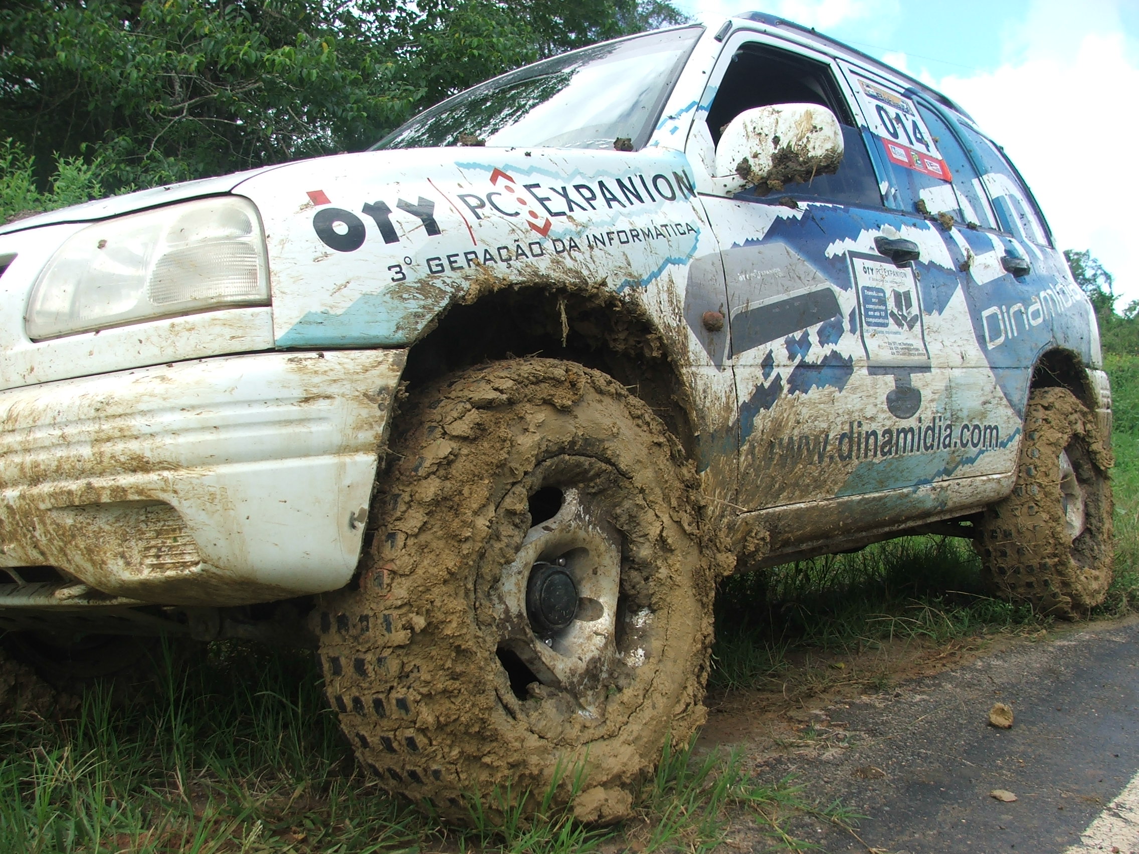

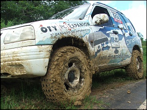

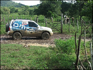

  • #1242
    GV Acelerando, e fazendo bonito! Pra quem não acredita no excelente carro...O GV fez bonito.
    PS: Ruy, não deu preu ir pra 3 etapa do rally, faltou vontade$$$.
    Miniaturas de Anexos Miniaturas de Anexos -07.jpg   -08.jpg   -09.jpg   -dscf2047.jpg
