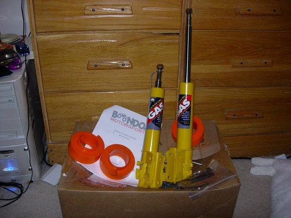

    Fotos
    Segue...
    VBeltran,
    Boa solução seria ter esse kit suspensão ou esses amortecedores..
    Segue também cód. de falha GV 1.6 e 2.0 que tinha por aqui caso alguem precise.
    Miniaturas de Anexos Miniaturas de Anexos -5furos.jpg   -719871_134_full.jpg   -719871_135_full.jpg   -719871_136_full.jpg
