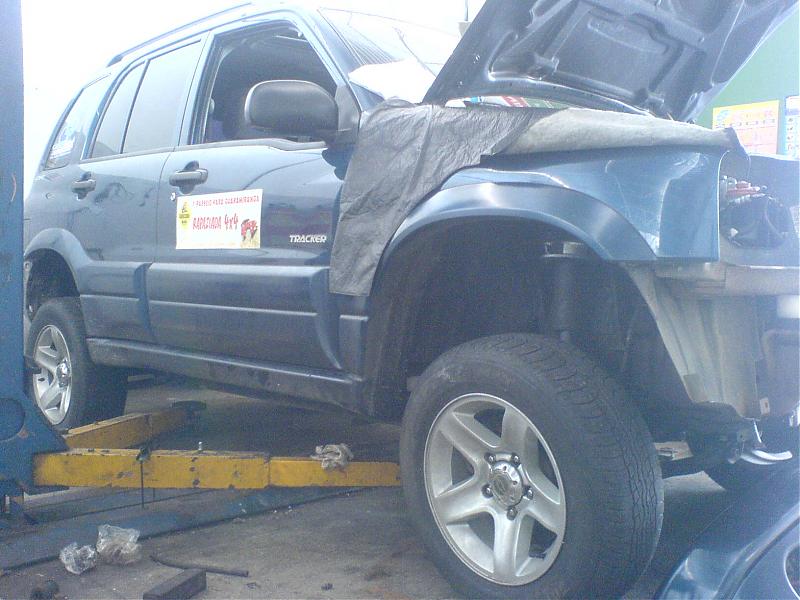

    as fotos

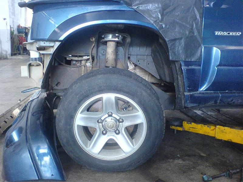

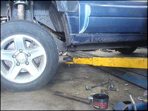

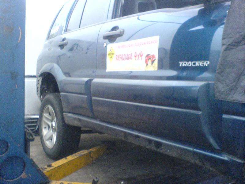

    Miniaturas de Anexos Miniaturas de Anexos -altura.jpg   -altura-2.jpg   -dianteira-dir-com-calco.jpg

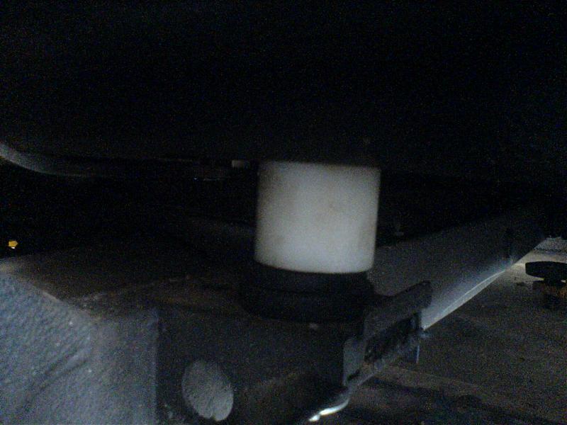

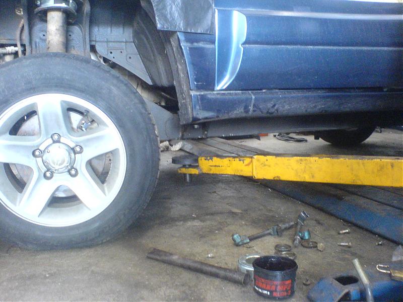

    2,514
    ihhhh...
    mais fotos...

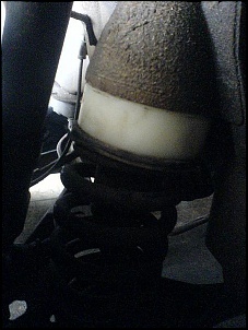

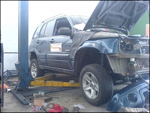

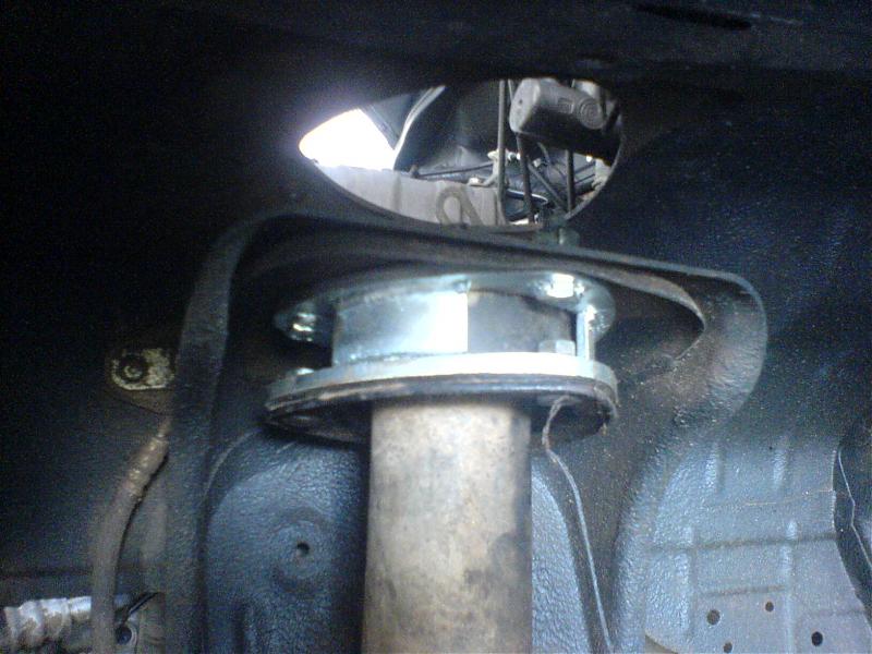

    Miniaturas de Anexos Miniaturas de Anexos -dsc03959.jpg   -calco-na-frente.jpg   -calco.jpg   -calco-no-chassi-logo-apos-roda.jpg

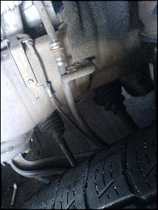

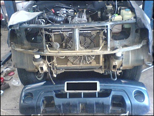

    2,514
    mais fotos da minha trackermostro
    Miniaturas de Anexos Miniaturas de Anexos -amortecedor-dianteiro.jpg   -geral.jpg   -molas.jpg   -mangote-do-freio.jpg

    agora alguem (pra nao dizer andre) pode me dizer se ta certo...
    estou realmente com muitas duvidas
    to comecando a achar que ta montado erado pois o carro cresceu de mais
    o capo ta na altrura do meu umbigo (+/- 1m e 20cm)...e o piso esta na altira do meu joelho (+/- 40 a 50 cm do chao)...
    ta muito esquisito...
    fora isso as rodas estao com a cambagem assim \ / e nao assim | |...
    to indo na oficina agora tentar ver algo...
    PS: no estaleiro... trackermonstro...
    Miniaturas de Anexos Miniaturas de Anexos -geral-2.jpg   -geral-3.jpg   -do-lado-do-carro.jpg
  • #660
    Citação Postado originalmente por Murillus Ver Post
    Parece que está certo, Murillus. O espaço que tá sobrando nos pneus é o que você vai precisar. E ainda vai ter que cortar umas coisitas... Qual pneu colocará?
    Vou medir a altura da minha para te passar.
    Outra coisa que lembrei que foi feito, foi um ajuste naquela barra que apoia os amortecedores. Talvez isso influencie na cambagem. Com o BL, foi colocado um calço ali, e para a barra funcionar corretamente, ela teve que ficar menor.
    Márcio.
