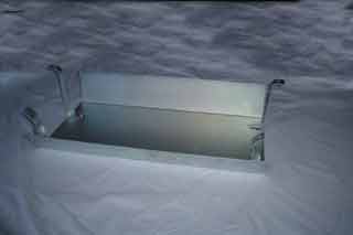

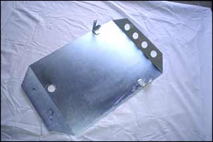

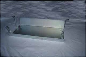

    Proteções inferiores:
    Miniaturas de Anexos Miniaturas de Anexos -peito-de-aco.jpg   -protetor-de-cambio.jpg   -protetor-de-tanque.jpg

    Citação Postado originalmente por Pedrinha Ver Post
    Proteções RC4X4!!!
