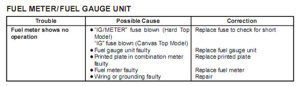

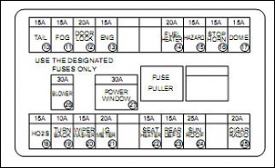

    como tinha dito ao sair da oficina notei que o mostrador do combustivel estava no vermelho... enchi o tanque e o bichinho continua no vermelho...
    Citação Postado originalmente por Pedrinha Ver Post
    cheque no manual o esquema de fusíveis...pode ter queimado o fusível do medidor de combustível...
    olhei o manual e nao existe fuzivel para o marcador do nivel de compbostivel descrito...
    pode ser que na mexida que deram na parte de trás do seu carro, alguém pode ter desconectado alguma coisa
    Levantei o carro...
    vi quase toda parte trazeira...
    nada estava desconectado...
    seja amanha volto na oficina de novo...
    com calma iremos tentar descobrir o que aconteceu...
    alguma ideia?
  • #700
    Usuário Avatar de iwakura
    22/09/2007
    61
    787
    Citação Postado originalmente por Murillus Ver Post
    Levantei o carro...
    alguma ideia?
    Bem, o fusível existe. Não estou com o manual da Tracker aqui, mas no manual de serviço dos GV está bem descrito (fusível IG):
    Miniaturas de Anexos Miniaturas de Anexos -diagnosis-fuel-meter.jpg   -fusiveis.jpg
