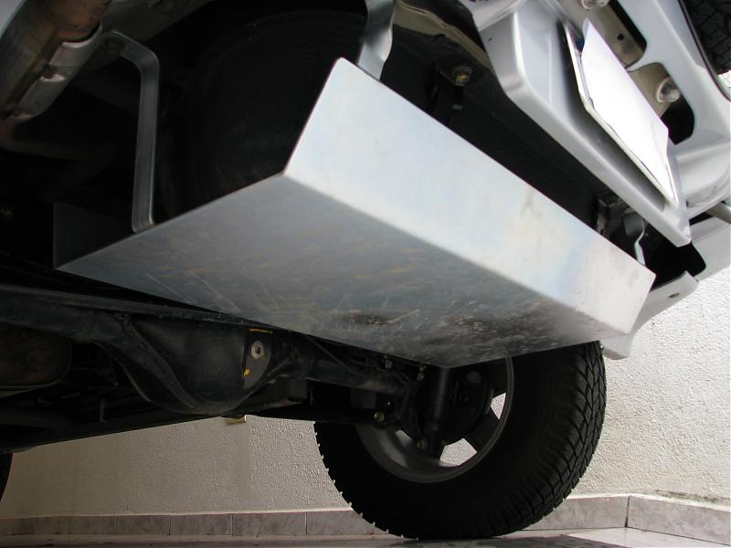

    Proteções Inferiores Do Tracker
    proteto do tanque de combustível

    protetor do tanque de combustivel II
    2a. foto do prot. do t. de comb.

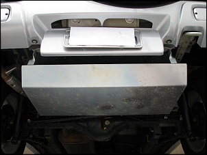

    protetor do tanque de combustível III
    3a. foto do t. de combust.

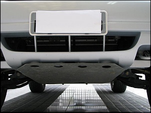

    protetor do cárter - peito de aço
    protetor do cárter

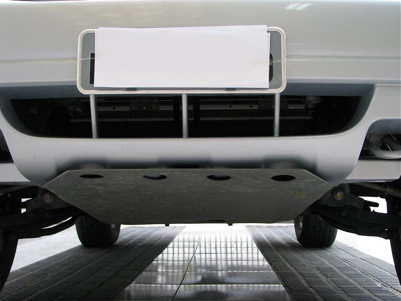

    protetor da frente em outro ângulo (todos da RC 4 x 4)
    protetor visto de frente
