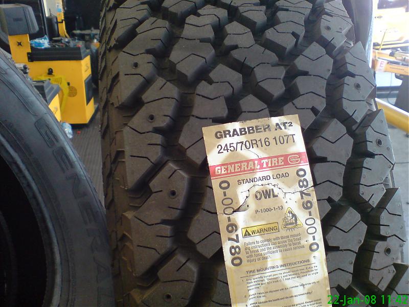

    Existe a venda o Continental General Grabber também na medida 245/70 R16.. essa acredito que dê para usar o kit 2" suspensão sem aumentar a carroceria..
    Pessoal e aí? dá para usar? E sobre o pneu em pegar no chassi ao esterçar toda a direção não vai ser pior que na medida 235/70?? Nesse caso usaria espaçadores em qual tamanho?
    Valter,
    Segue foto do pneu:
    http://www.4x4brasil.com.br/forum/at...2&d=1201120597
    Valter,
    Segue foto do pneu:
    bOA noite TMorais e obrigado pela postagem da foto. Analisando melhor, com relação aos pneus 245/70/16 com apenas o kit de 2" de suspensão, acho que vai pegar nos protetores de paralamas (principalmente os traseiros) pois com os pneus 235/70/16 eles já ficam bem próximos. Outro problema é com relação ao alargador. Acho que os pneus vão ficar para fora dos para-lamas. Abçs. Válter

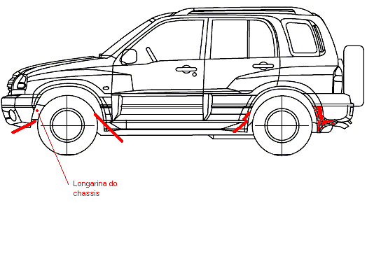

    Pneus 245/70/16 e alargador de roda.
    Pessoal, quando se usa calços na suspensão de 2" e pneus 235/70/16 as alterações não chegam a comprometer o curso da suspensão, ou seja, não há risco de raspar no paralamas e nos acabamentos inferiores e na longarina do chassis, pelo menos raspa muito pouco.
    O pneu 245/70/16 é cerca de 1,5 cm maior, parece pouco mas é o suficiente pra começas a pegar em tudo. Ao virar o volante ao máximo vai raspar muito nas longarinas; ao torcer o carro numa valeta vai raspar muito nos plasticos da traseira, etc.
    A solução pra isso existe, mas significa retirar o acabamento que fica no final do paralamas traseiro, cortar uns dois dedos embaixo do parachoque dianteiro e cortar em diagonal o acabamento plástico das portas traseiras.
    Pra não pegar nas longarinas serão necessárias rodas com of-set negativo ou usar alargador de roda de 3 cm (http://www.garra4x4.com.br/). Por causa do uso dos alargadores possivelmente seja necessário trabalhar na parte interna do paralamas e caixa de ar.
    Segue uma sugestão: PRA QUEM NUNCA FEZ ALTERAÇÃO EM TRACKER ANTES E ESTÁ COMEÇANDO A USAR O CARRO PARA PASSEIOS E TRILHAS, FIQUE COM A PRIMEIRA CONFIGURAÇÃO. ELA JÁ DÁ DOR DE CABEÇA SUFICIENTE !!!!!!!!!!
