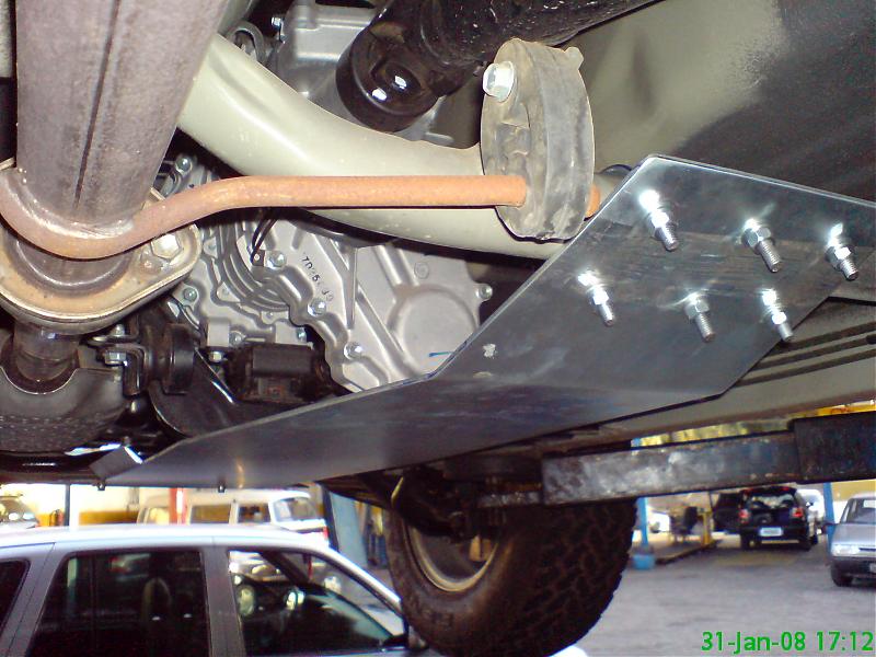

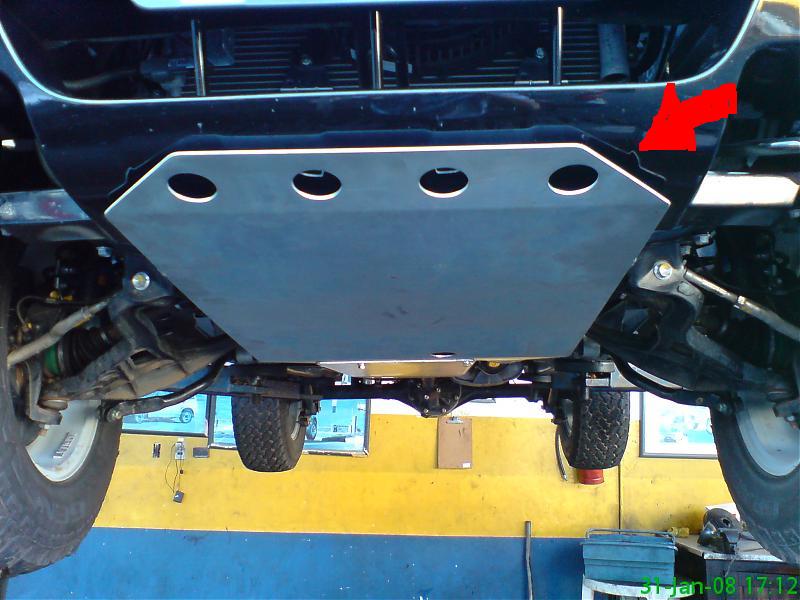

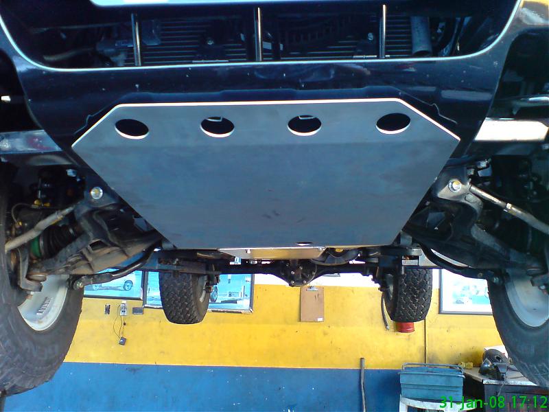

    Segue algumas fotos:
    Valter, respondi a MP.
    Miniaturas de Anexos Miniaturas de Anexos -peito-de-aco1.jpg   -protetor-cambio.jpg   -calco-dianteiro.jpg

    Citação Postado originalmente por TMorais Ver Post
    Ficaram muito bons. Você pode ver que a vantagem do peito de aço da RC é que ele avança ( na parte dos 4 furos ) até embaixo da saliência inferior do para-choque que é um dos pontos mais frágeis do Tracker, que fica protegida. Outro ponto frágil do Tracker é o tanque de combustível, pois o protetor original é muito frágil (vc tb trocou o protetor?) . E aí ? qual a sua impressão depois das modificações ? Gostou ou não ? Abçs. Válter

    Citação Postado originalmente por vbeltram Ver Post
    p.s. já respondi (tbem acho o site do suzuki um tanto quanto "esquisito", no entanto lá obtem-se boas informações).
    Vbertram,
    Até parece que é um outro carro.. passa uma imagem de robustês que falta na tracker original.. Acho válido as mudanças ! Sobre o protetor do tanque de combustivel faltou este penso em avaliar o uso e, se necessario, colocá-lo depois.. agora que é fragil ele é. O peito de Aço acho que a RC deveria faze-lo mais extenso na frente e para cima (tendo a parte vincada mais acentuada envolvendo o para choque dianteiro.. isso teria mais proteção e melhor visual tambem. Mas ele é show de bola! É um ajuste que ficaria ainda melhor..
    TMorais,
    Não quero criticar mas acho que teu mecânico colocou os parafusos e porcas do lado errado. (Normalmente, assim como pintores, encanadores, eletricistas, etc. eles tem um pouco de preguiça de pensar )
    As Porcas deveriam ficar por dentro. Para fora só devem aparecer as cabeças dos parafusos. Do jeito que está essas "rebarbas" podem segurar mato, plásticos e outras sujeiras que coe encontrar nas trilhas...
    Falando nisso achei um exagero 6 parafusos de um lado só

    Citação Postado originalmente por RABUGENTO Ver Post
    TMorais,
    Valeu Rabugento,
    Depois voltarei lá para alterar a colocação. Concordo com vc.

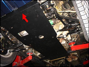

    Grande Tarcisio,
    Verifique como foi fixada esta peça pois se vc bater na ponta quando for subir um barranco pode arregaçar o parachoque...
    a minha protecao fica apos o termino do parachoque... dei umas porradinhas nas dunas e nada de preju, mas a tua pode ficar pegando no parachoque...

    Citação Postado originalmente por Murillus Ver Post
    Grande Tarcisio,
    Eu achei estranha a instalação, mas como não estou vendo de perto...
