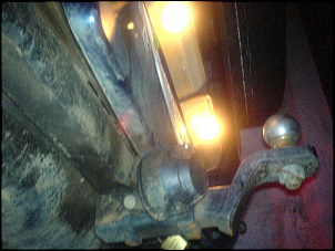

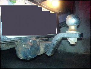

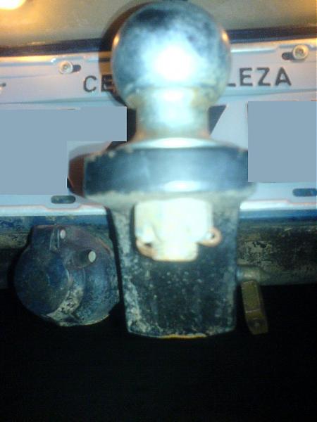

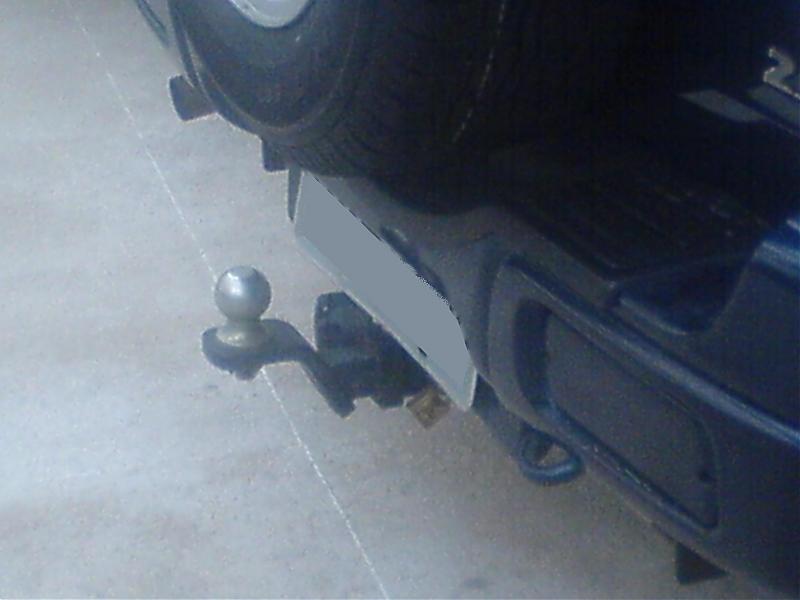

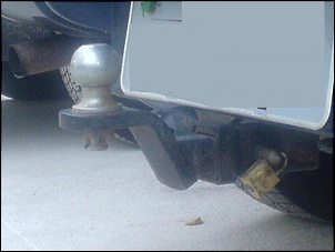

    Miniaturas de Anexos Miniaturas de Anexos -dsc03909.jpg   -dsc03911.jpg   -dsc03913.jpg   -dsc03914.jpg   -dsc03920.jpg
  • #287
    10/06/2006
    76
    2,855
    Murillus,
    Tá na hora de lavar o carro
