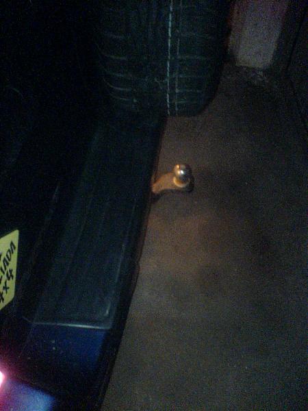

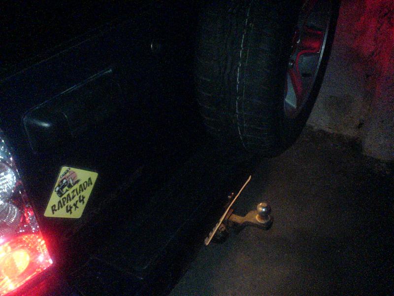

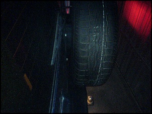

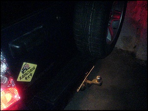

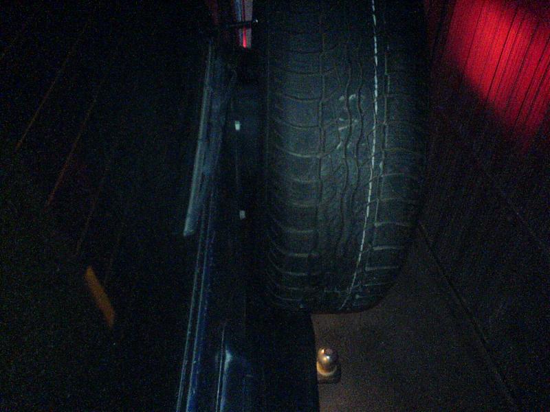

    olah mais fotos...
    Miniaturas de Anexos Miniaturas de Anexos -dsc03916.jpg   -dsc03917.jpg   -dsc03918.jpg

    Tarcisio,
    desculpe pelas fotos... mas a descriçao do porduto é semelhante a essa aqui da keko...
