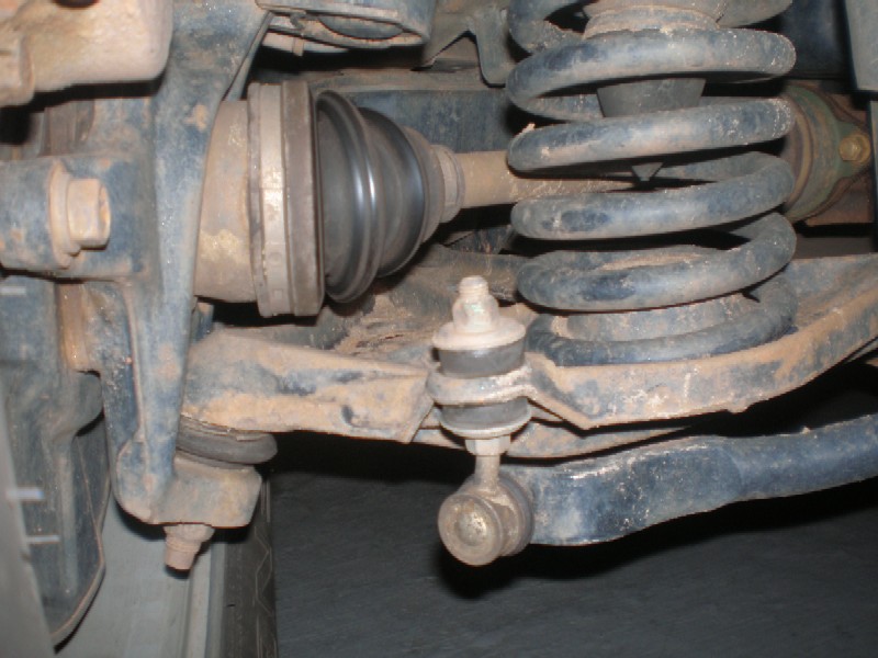

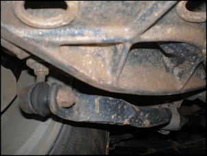

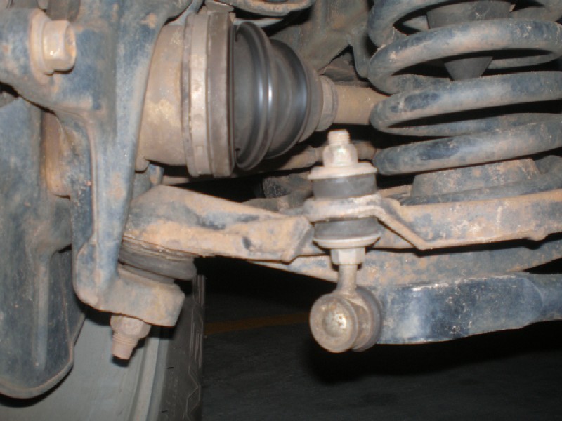

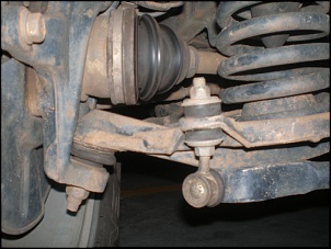

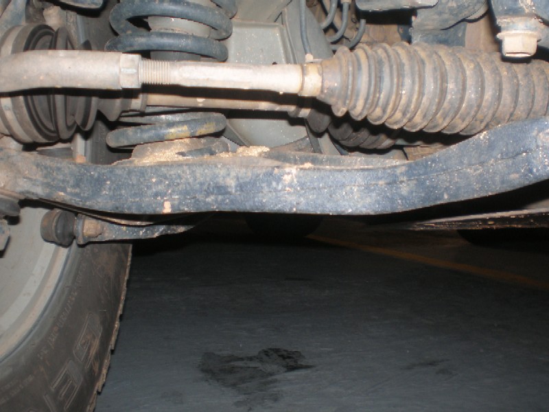

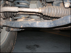

    Citação Postado originalmente por TMorais Ver Post
    Na configuração 235/70 com o calço de 2" é possível montar as bieletas invertidas?? Resolveria a questão diminuindo assim um desgaste prematuro e esforço das mesmas?
    []´s procurando soluçoes!
    Caro Morais, confirmei que elas etão montadas invertidas (a da direita na esquerda e a da esquerda na direita). Mas, sinceramente, não acho que estejam muito diferentes das fotos que o Newton Guerra mostrou. Vou ter que esperar pra ver como se comportam. O que é certo é que o desgaste é decorrente do excesso de curso da suspensão (que ocorre basicamente em trilhas).
    Segue foto da montagem da minha.
    Aproveito para demonstrar o efeito do rebaixamento do diferencial dianteiro e da caixa de direção. Note que tanto as homocinéticas como os braços de direção estão trabalhando no ângulo original, como se não houvesse calço na suspensão.
    Miniaturas de Anexos Miniaturas de Anexos -imagem-018.jpg   -imagem-021.jpg   -imagem-019.jpg   -imagem-020.jpg

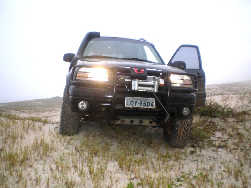

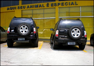

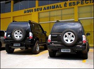

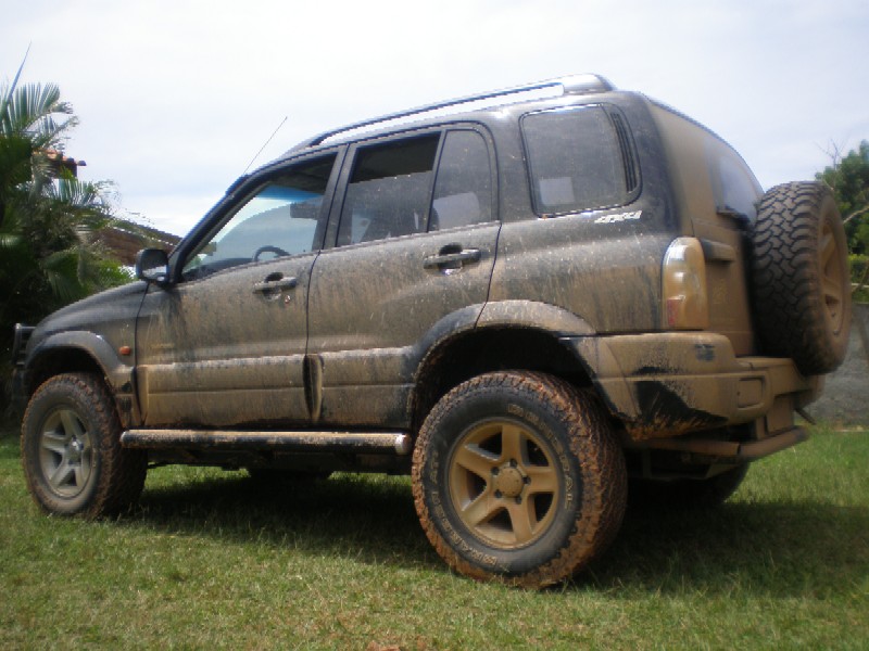

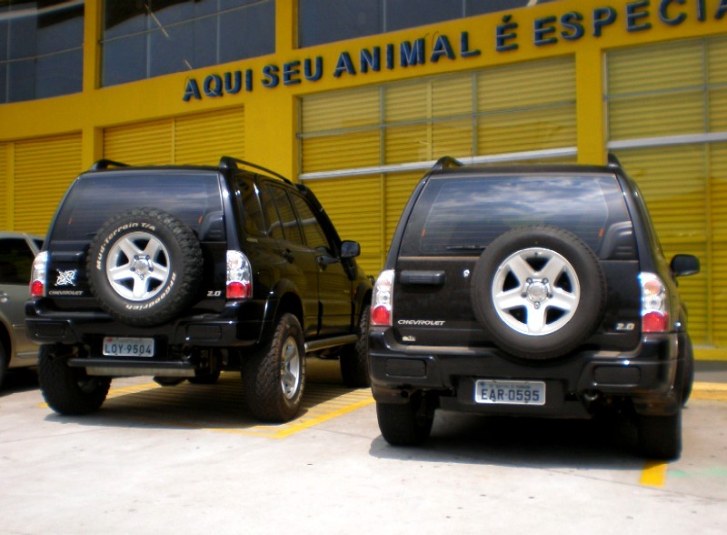

    Seguem novas fotos da viatura. Uma comparação com uma carro original.
    Miniaturas de Anexos Miniaturas de Anexos -imagem-001.jpg   -imagem-002.jpg   -imagem-003.jpg
    Novo Troller - pneus BF Mud 285/70/17
  • #418
    Usuário Avatar de Andre Sousa
    08/03/2005
    1,402
    Agradecimentos: 7

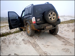

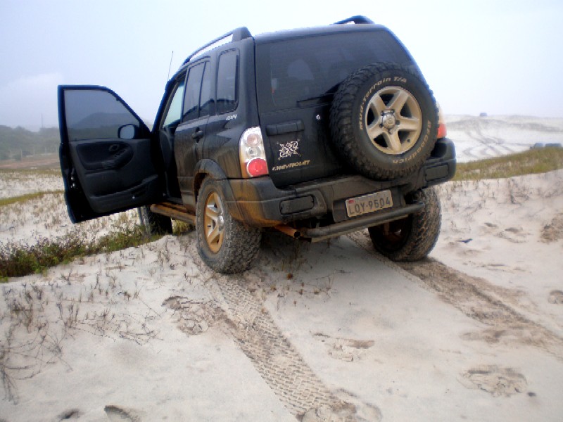

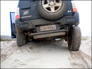

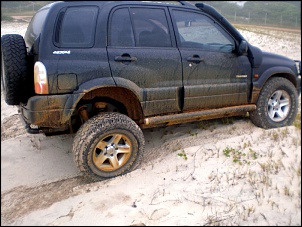

    Fotos da suspensão em ação:
    Miniaturas de Anexos Miniaturas de Anexos -imagem-004.jpg   -imagem-005.jpg   -imagem-006.jpg   -imagem-007.jpg
  • #419
    08/03/2005
    1,402
    Agradecimentos: 7

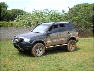

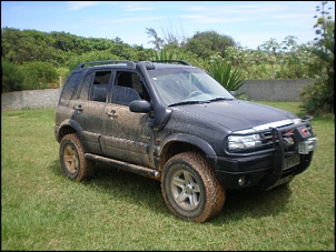

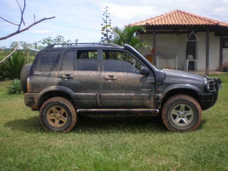

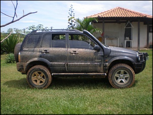

    A situação do carro depois da trilha:
    Miniaturas de Anexos Miniaturas de Anexos -imagem-008.jpg   -imagem-009.jpg   -imagem-010.jpg   -imagem-011.jpg   -imagem-012.jpg
