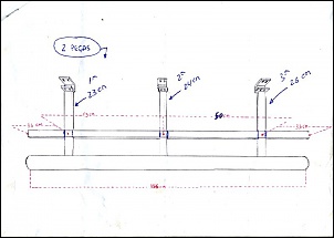

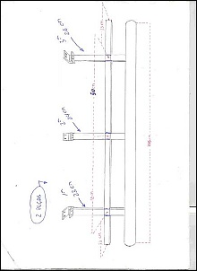

    Agradecimentos: 7
    Estribos - Projeto Para Fabricação

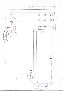

    Como prometido, seguem os desenhos que fiz para meus estribos.
    Miniaturas de Anexos Miniaturas de Anexos -meu-estribo-1.jpg   -meu-estribo-2.jpg   -meu-estribo-3.jpg
    Blz Andre,
    E a respeito do acabamento das laterais do estribo, espessura do material e fotos delas instaladas seria bem vinda...

    Citação Postado originalmente por Andre Sousa Ver Post
    André,
    Valeu pelos desenhos! Mas, putz, podia recolocá-los com uma resolução um pouco melhor? Meus olhos já não são os mesmos e algumas medidas estão meio ininxergáveis, como diria um ex-ministro...

    Citação Postado originalmente por iwakura Ver Post
    André,
    Muito legal mesmo!
    A resolução até que é razoável, dando zoom fica legível.
    Não entendi direito como a 2a. peça do estribo lateral é encaixada na 1a...

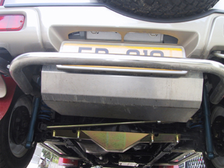

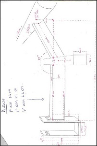

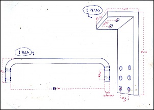

    Usuário Avatar de Andre Sousa
    08/03/2005
    1,402
    Agradecimentos: 7
    Estribos

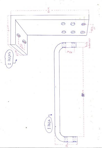

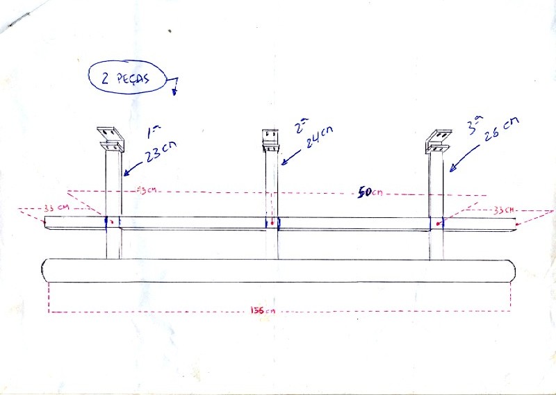

    desculpem-me pela imagem com pouca qualidade. Seguem novos arquivos.
    Para acabamento dos estribos laterais, foi usado uma peça original da GM que vem com o símbolo da Chevrolet chamada "CALOTINHA PARCIAL" (1#93223975). Acho que é da S10. Custou uns R$ 10,00 cada uma.
    O primeiro desenho é um "corte lateral" do estribo. O segundo é da peça completa, nesse caso a do lado do carona. O terceiro desenho é da proteção traseira.
    Valeu Tchê! Agora posso olhar pros desenhos e não ficar parecendo um japonês, tentando ver os números!
    Mário.

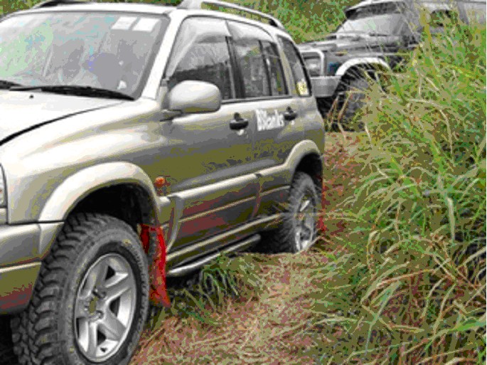

    08/03/2005
    1,402
    Agradecimentos: 7
    Estribo Lateral

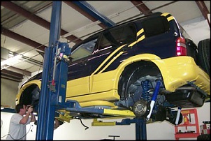

    Observação importante. Pra usar o estribo que eu desenhei é necessário retirar o acabamento plástico que cobre a caixa-de-ar. Além disso, ao se retirar o acabamento plástico da caixa-de-ar parte do acabamento plástico do paralamas dianteiro necessita ser cortado.
    O tubo externo que aparece no desenho do estribo fica justamente na altura da caixa de ar e substitui esses acabamentos plástico.
    Entretanto, existe um outro modelo de estribo que é feito pra quem mantém o acabamento plástico da caixa-de-ar. O problema desse, conforme fotos abaixo, é que a altura da lateral do carro em relação ao solo fica pequena.
    Miniaturas de Anexos Miniaturas de Anexos -barra-traseira-1.jpg   -suspensao-instalada.jpg   -estribo-3.jpg
