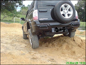

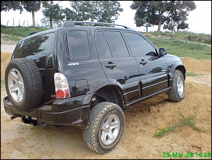

    Impressões do 2"+2" e BF MUD 245/75R16
    Salve galera!
    Fiz uma trilhazinha hoje, com o pessoal de Várzea Paulista. Muito legal por sinal.
    O carro na trilha ficou muito show. Realmente faz diferença um pouco mais de altura e pneus MUD. A trilha não era muito difícil, mas sei que com os pneus originais eu iria sofrer em alguns lugares. Tava bem molhado, umas subidas difíceis e "atoleiros" leves.
    O pneu MUD agarra bem na terra molhada, ou em trechos de terra solta (subida). Na lama também, manda bem.
    Deu para sentir que mais rápido, em trechos de terra com valetas, o pneu traseiro pega no limite, já que o eixo se movimenta para frente. O negócio é passar devagar.
    Márcio.

  • #511
    Usuário Avatar de TMorais
    27/04/2006
    Salvador/BA
    1,978
    Citação Postado originalmente por Carneiro Ver Post
    Salve galera!
    Márcio.
    Carneiro
    Quando possivel coloque umas fotos aí da Tracker modificada e em ação.
    Vc fez alguma alteração nas bieletas?
    Segue umas fotos da Tracker com calço 2" e pneus GG235/70
    Miniaturas de Anexos Miniaturas de Anexos -tracker-007.jpg   -tracker-004.jpg   -tracker-0131.jpg
