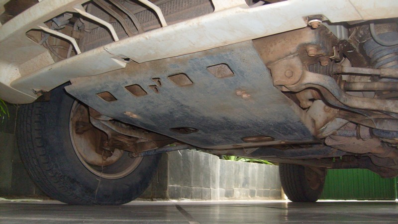

    Vejo sempre falarem sobre os peitos de aço da RC e da New Track. E nunca falam sobre um que utilizo e recomendo, que é o da Todo Terreno.
    Ainda ontem, fazendo uns trilhas leves, subir num barranco q a frente do carro empinou uns 50cm do chão, depois qd verifiquei, o Peito de aço tava la intacto.
    Ele tambem fica bem recente com o parachoque, e não apresenta esse problema relatado pelo Andre e pelo TMorais.
    Segue uma foto dele, tirada agora de manhã, com o carro ainda sujo. heheh

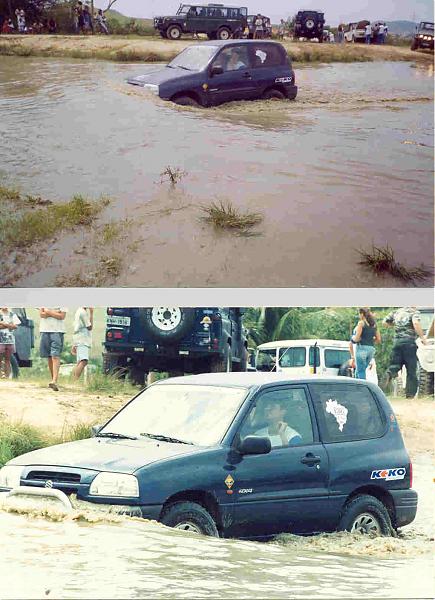

    Esses dias houve alguns alagamentos devido a chuva e cheguei a ver (reportagem local) um veiculo importado - acho que era uma RAV4 ou uma CR-V - onde o cara tentou trafegar em um trecho onde a agua (fazendo aquela marola na frente) já chegava a altura do capô e farois... ou seja o carro simplesmente parou no meio da água.. ao descer observei que o nivel da agua estava acima um pouco da altura do joelho.... acredito que tenha entrado água pelo respiro do filtro do ar..
    Porém vi tópicos páginas atrás que Murillus comentou que houve entrada de água (ou foi lama?) no compartimento das velas e o motor apresentou falha posteriormente.. André também confirmou que já havia acontecido algo parecido.. portanto:
    1- Tracker configuração original qual é a altura que o carro pode "submergir"(eheh) sem problemas no motor? E com o calço de 2" e pneus 235/70?? (ambos sem snorkel)
    2- Outra dúvida: Com relação ao snorkel vi hoje um grand vitara 2p sendo instalado.. além de furar o pára-lama, fura-se a coluna tambem.. até aí tudo bem o motor não vai ter problema com água no pelo sistema de ar.. e quanto a parte elétrica sobre o motor? conectores, fios, sensores... e o compartimento das velas quanto a vedação original?? Tem algo que se possa fazer? Há algum outro ponto "crítico" que não mencionei?? (agora o motor diesel fez falta...)
    3- Tem um tópico aí de Newton sobre as bieletas... lembro que Diogo fez alguns comentários procurando alternativas.. o que vcs acham ?? Andre, vc que já utiliza a configuração de calço 2" há mais tempo teve algum problema prematuro? Realmente observando as fotos acho que seria uma solução ou não?.. segue o link para as repostas:
    http://www.4x4brasil.com.br/forum/sh...ad.php?t=37839
    Tudo bem Morais, recebi sua MP e vou tentar responder essas três questões:
    1 - Quando se fala em submergir devemos fazer a diferença entre prufundidade limite e o que chamo de entrada ou marola que se forma na frente. Quando se entra em terreno alagado entendo como limite máximo de profundidade a altura do pneu (que é coisa pra caramba), mais que isso acho arriscado. Acontece, entretanto, que muitas vezes entramos num riacho num âgulo que submerge parte do capô e isso pode ser perigoso. Ou atravessamos um riacho em com uma velocidade indevida e forma-se uma onda na frente do carro. Pra cruzar terrenos alagados se preocupe com essas três questões: a) profundidade máxima na altura dos pneus; b) faça uma entrada rápida evitando ficar com a arte frontal muito tempo dentro dágua; c) cruze o riacho bem devagar evitando a formação de onda na frente do carro.
    Em anexo seguem duas fotos de uma travessia que fiz com meu primeiro G. Vitara, original e sem snorkel. Apenas pneu 227/75/15.
